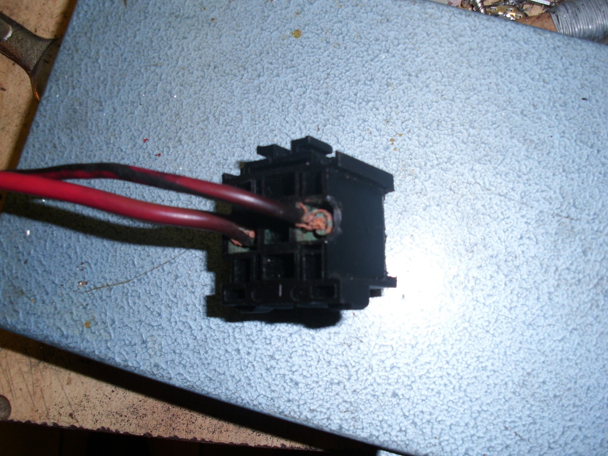

Meine Supra lief immer zu mager! Bin schon auf 28psi runtergegangen und trotzdem zeitweise viel zu mager (bis AF 13)
Hatte mich schon damals stutzig gemacht warum ich mit dem selben Fuel Set-UP wie TOMI am Ende war und 6ps weniger hatte wie er und sein Fuel war noch net am Ende!
Das wäre auch die Leistung die mir auf der 1/4meile gefällt hat.

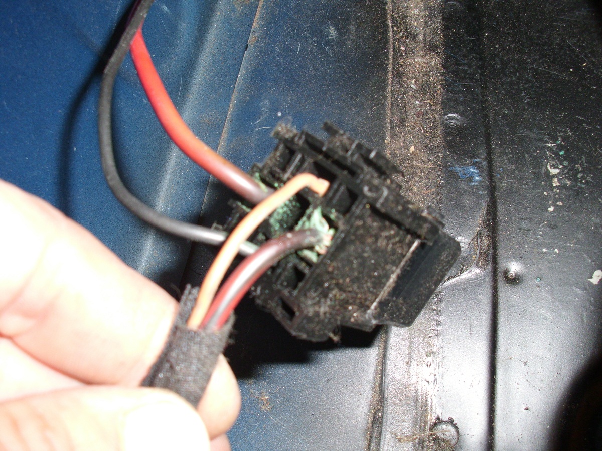

Habe heute den Fehler gefunden(hoffentlich) Jetzt ist alles neu,morgen wird getestet... Hoffe damit ist es behoben und ich kann wieder 30-31psi fahren..icon_smile.gif
Es waren verschmorte Kabel am Relais...(siehe Bilder) Das Kupfer ist richtig korodiert und ein paar Litzen waren gebrochen...

Gerade wiedergekommen,! Jetzt funzt es gut! A/F passt... Kann 30psi fahren, habe aber 29psi(2bar) eingestellt..
@Hefti2... Bin immer sofort von Gas gegangen sobald der abgemagert hat... Also keine Vollgassfahrten bis 330km/h... Da wäre mir sofort der Motor geflogen!cool.png

Was für'n Relais ist denn das, wenn es Einfluss auf Dein AFR hat ? Steuert's eine der Spritpumpen ?
Grüße jürgen
: 02. 09. 2011 [11:36]
das Relais hat keinen Einfluss auf den AF-Wert. Die Kraftstoffpumpen konnten net genug Strom ziehen und liefen nicht 100% das hat zu folge das net genug Sprit zu den Einspritzdüsen ankommt(benzindruck sinkt) und der Wagen magert ab!
Werde über Winter mein Feul-System neu machen mit stärkeren Relais,Pumpen,kabel,ect...
