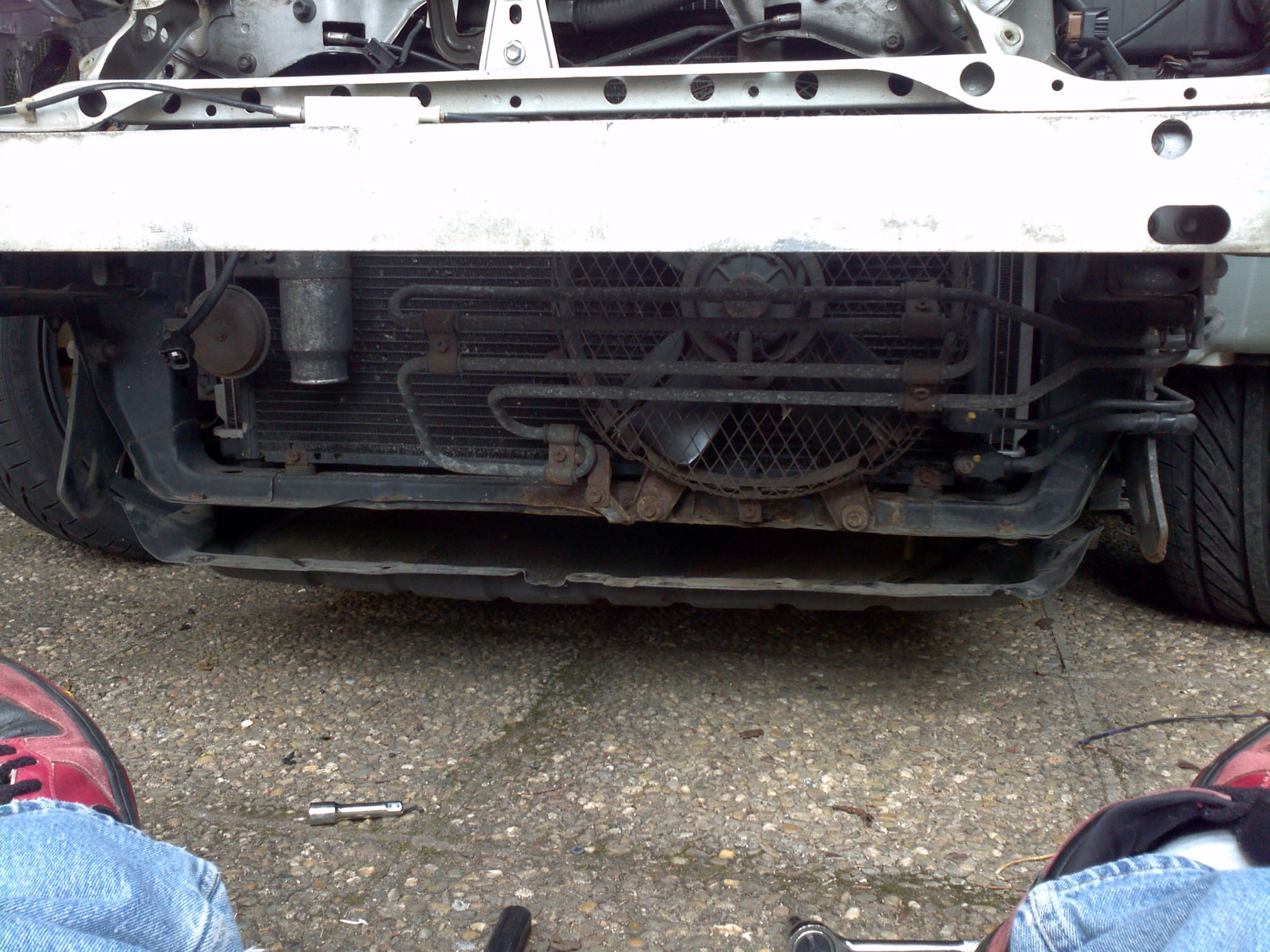

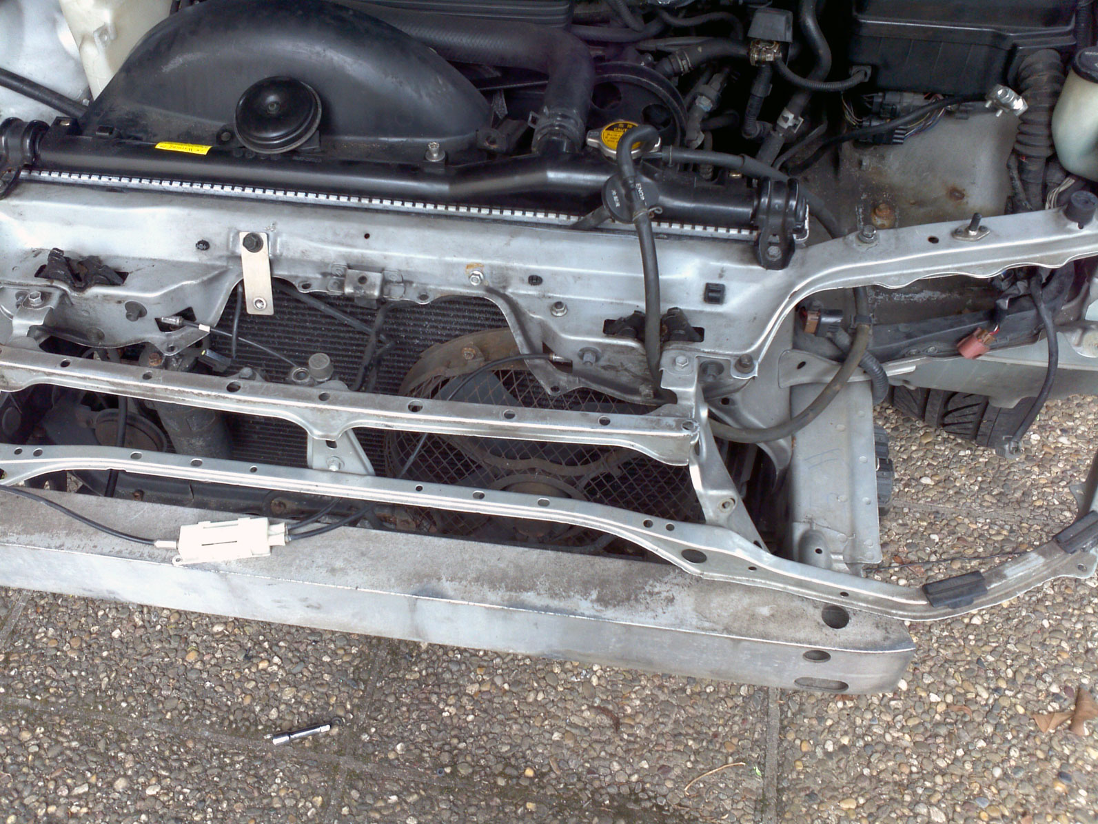

Ich bin gerade meinen fmic am einbauen und stoße gerade auf die ersten Probleme
Ich hab hinter der Kühlung für das Servo einen Lüfter, der Platzprobleme verursacht.
Kann ich den bedenkenlos entfernen?
Den gibts nur bei Automatikfahrzeugen, oder?
Danke im Voraus
Gruß martin

Hi
Der ist nicht für die Servo.. Das haben alle Automatikmodelle da du den Automatenölkühler am Wasserkühler dran hast.
Habe gerade einen FMIC bei Rasimseiner eingebaut.. War ein ziemlich Grosser und er hatte trotz Lüfter platz!
Grüße Steff

Servoölkühlleitung muss natürlich weg!

Ja, sevo ist ja nur die "kühlleitung" quasi. Die wollte ich einfach nur nach hinten drücken.
Aber viel platz ist da nicht wegen dem Lüfter.
Also sollte es trotzdem aber gehen? Das ist dann halt schon sehr eng dahinten.

STEFF84
: 18.05.2008
: 1481
Ob du die Leitungen so stark verbiegen kaannst bezweifle ich.. Aber versuchs. Sonst bleibt dir nichts Anderes über, als unter dem Scheinwerfer eine was zu Konstruieren!
Den Lüfter solltest versuchen umbedingt drinne zu lassen!

Ok, ich danke dir.
Ich werd vielleicht mal schauen, ob ich einen flacheren Lüfter bekomme oder ein Relokation-Kit für die Servokühlung.
Da könnte ich doch auch nen kleinen Ölkühler für verwenden, oder?

STEFF84
: 18.05.2008
: 1481
Das ist Alles möglich.
