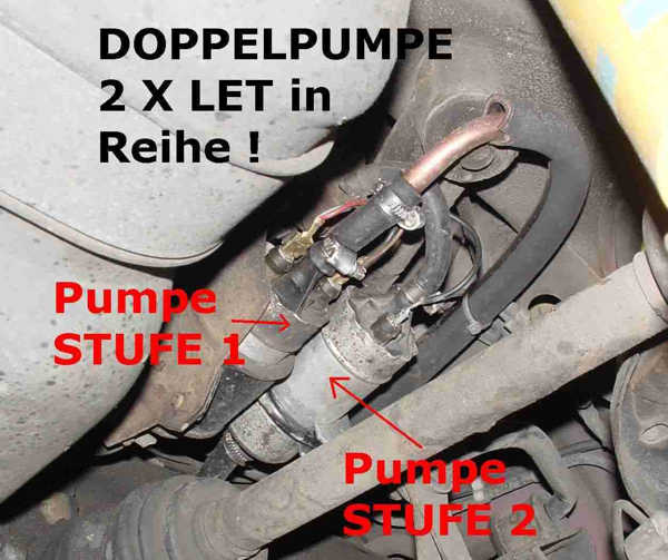

Sind die Pumpen eingentlich im sprit eingetaucht?
Oder warum heißt es Interne und Externe Kraftstoffpumpe?
: 14. 10. 2005 [17:18]
Supraholic
: 288
Ja die internen Pumpen sind im Tank und liegen im Sprit und extrene liegen ausserhalb wie auf dem Bild oben von Wong Faj Hong und ziehen den Sprit durch eine Leitung aus dem Tank
: 14. 10. 2005 [17:54]

In meinem WDB201 190E 2,6 waren auch zwei externe Pumpen in Reihe am Unterboden montiert. Ohne PumpenPimPing - Original und natürlich Bosch icon_cool.gif
