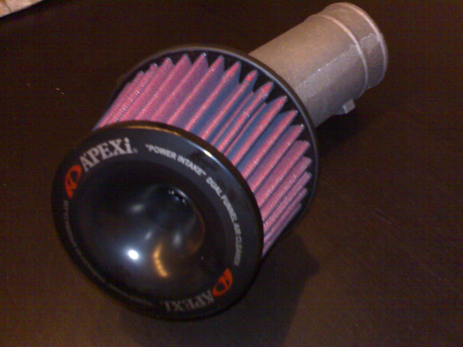

Hallo Jungs,
bin gerade am rumbasteln, um meinen offenen Luftfilter zu installieren. Da ich die häßliche Original Verrohrung ersetzen möchte durch ein Rohr oder blauen Schlauch, kann mir jemand Tipps geben und eventuell Bilder von seinem offenen Lufi einstellen, dass ich sehen kann was man machen könnte? Ich habe bereits den Apexi Pilz, aber keine passende verrohrung.
Thx
Chris

Hi Chris,
hast du den Apexi Power Intake wie ich?
Gruß,
Lennart
: 25. 03. 2010 [20:35]
ja hat er
: 25. 03. 2010 [20:42]
24_Valves
: 06.02.2009
: 883
Da ist ja dann normalerweise noch dieses kleine Metallrohr dabei das man an das originale Plastik Rohr macht.
War das mit dabei?
: 25. 03. 2010 [20:53]
ChrisTT
: 10.07.2006
: 441
Jep, der Aufsatz ist mit dabei, aber ich habe keine Idee, wie ich das alles mit dem Luftmassenmesser und Verrohrung lösen soll?
Chris

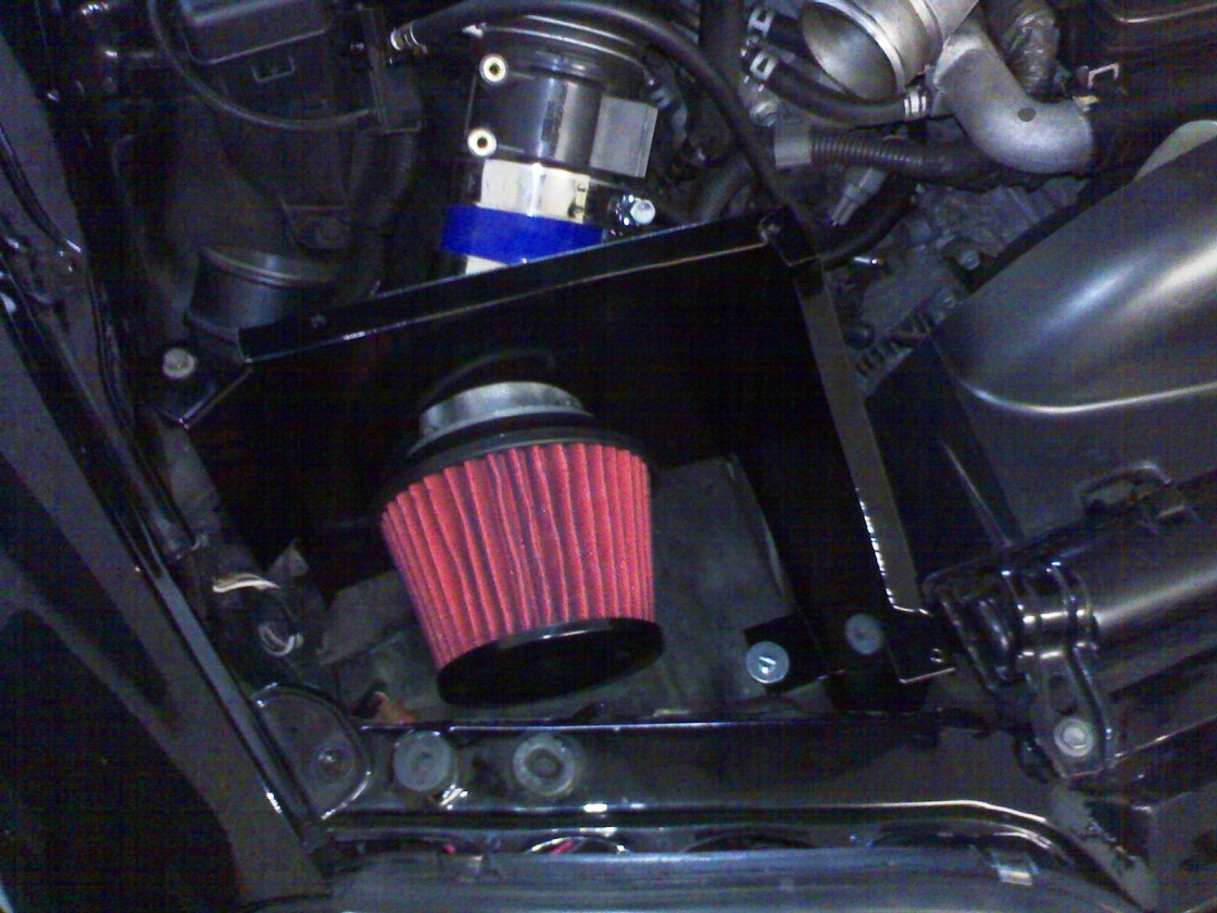

: 25. 03. 2010 [22:00]
moin chris,
zwar nur handypic...aber ich hoffe das reicht dir...
ich mußte das rohr ca. 5-7 cm absägen, da es sonst nicht paßte...
: 26. 03. 2010 [08:10]
@chris
passender zeitpunkt den lmm rauszuwerfen und das auto mittels einer mapecu auf MAP umzustellen icon_biggrin.gif
ist eh der übelste knotenpunkt der oem lmm. ich glaube der halbiert den rohrdurchschnitt. richtig frei atmen wird das ganze erst wenns raus ist.
: 26. 03. 2010 [08:50]
Hefti2
: 17.10.2005
: 841
Hey Eddy,
wobei bei den Mädchentwins ist das Teil noch nicht soo ne schreckliche Restriktion. Nur wenn man in den Bereich 500+ geht wirds langsam komisch.
Aber von der Optik her sieht es in jedem Fall schnuffiger aus icon_smile.gif Und damit hat man auch ne Möglichkeit den Wagen vernünftig abzustimmen, da er im oberen Ladedruckbereich eh vieel zu fett läuft ab Werk.

ja, die ist einfach im ganzen zu fett eingestellt.
wenn man sich ne a/f anzeige einbaut dann sieht man das deutlich.
@gerd
ja laufen tut das sicher, aber ich denke mir wozu einen offenen luftfilter wenn ich durch den lmm 50% verengung habe?
wenn dann beides, zudem spart es sprit. der umwelt zuliebe und so icon_biggrin.gif
