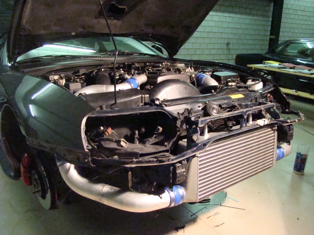

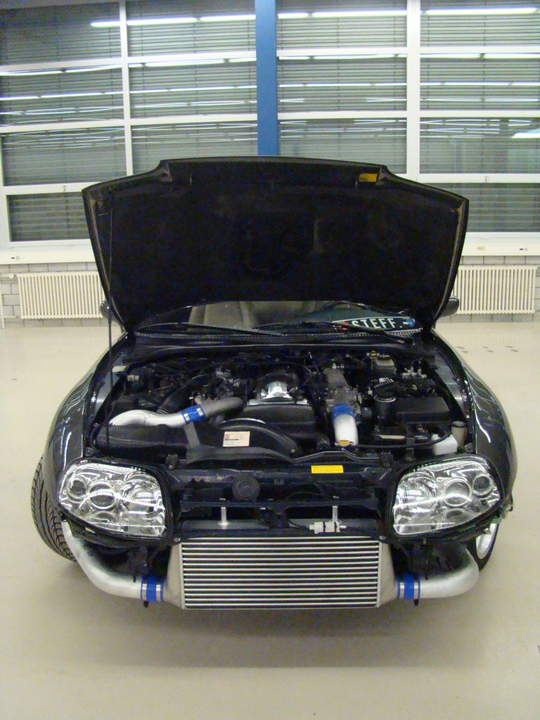

naja, also bis jetzt hatte hier niemand probleme wegen nem fmic kit. hab sogar schon gehört das diese tollen alu wasserkühler sogar schlechte rsein sollen als der originale.
also so lange du nicht auf single umbaust und dick leistung fährst, brauchst dir glaube ich darübe rkeine gedanken machen. und wenn siehst du ja wenn die temp anzeige hörer geht.
ich hab auch kein probelm durch nen fmic. zu der servo, ich hab zb die original rohre etwas zurcht gebogen so das es datwischen passt. kannst auch wie einige hier die rohre abtrennen und nen kleinen öl kühler einbauen statdessen. bei mir hats sogar mit dem originalen ausgleichbehälter oben gepasst
wüsste auch nicht, wie bei uns hier in dem kalten klima die servo zo beansprucht wird das das öl so gekühlt werden muss....

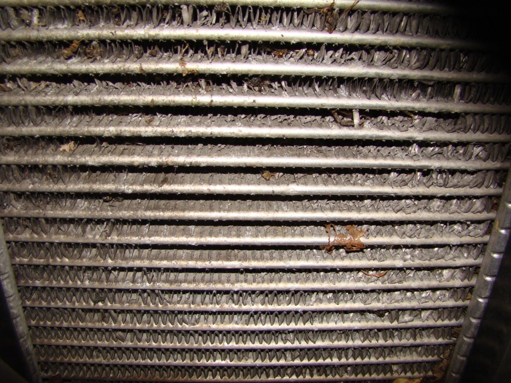

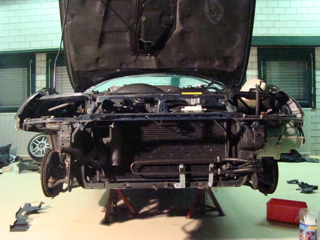

aber ein tip. hättest mal vor der montage des fmic kühlers zwischen wasser und klima kühler gucken sollen, bei mir haben sich da richtig viel bläter angesammelt...
