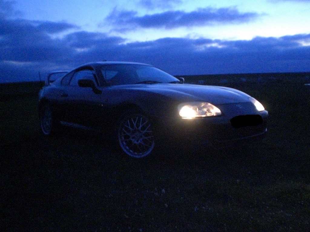

Damit ich ein wenig Glaubwürdiger erscheine hier noch ein Bild von meinem Supra.
Gekauft für einen Spottpreis und schon 500€ in den ersten 2 Tagen ausgeben müssen (Torsionsdämpfer Kurbelwelle um die Ohren geflogen). Tausch war ein Traum (25Min mit aufbocken) mir gefällt Toyota immer besser df.png.
Was mich sehr ärgert, ich hatte nicht einmal die Idee den Wagen mal bei Helligkeit zu fotografieren bzw. als es mir einfiel, da musste ich wieder Heim.
