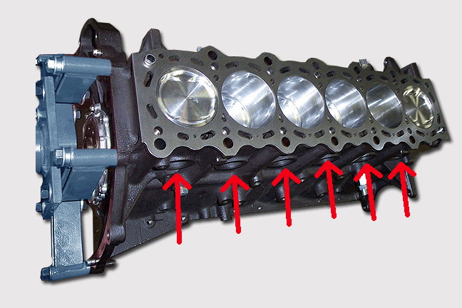

Öhm, und wo genau ist da im Block jetzt dieser Anschluss? Ich gehe davon aus, dass man diesen Heater nachträglich per plugnplay verfahren einbauen kann?
: 16. 10. 2005 [12:05]
kowalski
: 08.07.2005
: 1503
Ja, das kann man bei fast jedem Auto.
Bei uns hapert es nur an Stellmöglichkeiten mit Steckdose ...
In Alaska oder Kanada, weiß nicht genau - war mal im TV, glaube aber Alaska, fährt man bspw. mit seinem Auto an Einkaufszentren heran, stoppt den Motor, schließt den Strom an und geht dann einkaufen ....
Die Stopfen erkennst Du, wenn Du an den Längsseiten des Motorblocks entlangschaust.
Hab da mal ein Bild von Titan eingebaut, da kann man es sehen.
