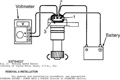

wie kann ich die messen bzw überprüfen?
edit:
Don ist es der Sensor der den Servo je nach Geschwindigkeit steuert?
: 31. 03. 2009 [20:26]
Ja, genauso wie auf dem Bild beschrieben geht es:
Plus an Klemme 1 des Sensors
Minus an Klemme 2 des Sensors
Plus vom Multimeter an Klemme 3 des Sensors
Minus vom Multimeter an Klemme 2 des Sensors (also insgesamt beide Minus dorthin)
Dann müsste sich beim Drehen des Sensors pro Drehung eine Spannungsänderung von 0 auf 11 Volt ergeben. Der Sensor ist direkt am Getriebe hinten.
