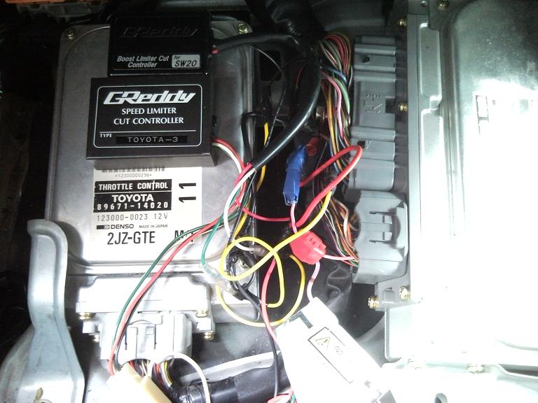

also Sensor(rosa) kabel sitzt gut auf der ECU, die hab ich mir gerade genauer angeschaut und ist auch gut zusammen gelötet.

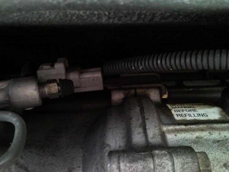

wollt mir auch den SpeedSensor ansehen, leider find ich die nirgends... links an der Getriebe ist nur ein Stecker mit zwei Kabeln. :rolleyes:

Der Speedsensor sitzt wenn du hinter dem Getriebe stehst da wo die Kardanwelle angebaut ist am Hals auf der rechten Seite Schraube mit 12er Schlüsselweite . Auf der linken Seite sitzt der Speedsensor Nr. 2.

Der Speedsensor liefert pro Umdrehung 4 wellenförmige Signale. Die Signale werden dann vom km-Zähler in Rechtecksignale verwandelt und gehen dann zur ECU.
: 01. 04. 2009 [20:48]
aha danke don, also zwischen sensor und ecu ist der Zähler, also hängt ein sld zwischen kmzähler und ecu, manipuliert die Daten dem ECU so vor das dieser nicht den TRC einen Stopbefehl(2te Drosselklappe zu) gibt.
werd mal morgen nach der Anleitung messen, ob die Spannung zwischen 0-11V bei einer Umdrehung liegt.
meine Anhaltspunkte sind halt.
*)Sensor(wird noch getestet)
*)Kmzähler Zählt richtig
*)Tacho ist auch ok (fast mit gps km/h identisch)
*)SLD ausgebaut und komme trotzdem über 180km/h

mal nen update leute, speedsensor hab ich schon damals getestet und die funkt(war ein heiden Arbeit das Ding da rauszuholen...). für mich wars dann klar das es beim km zähler liegt, "die zählt richtig aber gibts den ecu dann nicht richtig weiter" war meine diagnose... nun seit 2-3tagen ises jetzt aber komplet komisch, die Motor und Warnleuchte leuchten nicht mehr auf(als wäre das Problem von Geistershand beseitigt worden, aber denkste...), dafür hab ich jetzt, ab 1bar den fuelcut drinn... den BCC hab ich beim letzten ein-ausbau auf 4.29V eingestellt und eigentlich dann auch nie ein fuelcut gehabt, kam also ohne mucken über 1bar. jetzt ist der Fehler vom Speedsensor weg aber dafür ist der Fuelcut drinn...grin.png werds mal morgen ausbauen und auf 4.20V einstellen, wahrscheinlich ises dann weg und code42 kommt wiedergrin.png(obwohl da eigentlich überhaupt kein zusammenhang sein sollte... einfach nur komisch...)

so hab schon den bcc von 4.29V auf 4.2V runtergeschraubt, hatte bei der Testfahrt 1.12Bar ohne einen ruckler, also fuelcut ist wieder weg... dafür hab ich wieder die Warn-und Motorleuchten auf(wer sagst denngrin.png), passierte bei 0.6bar hab dann umgehend die Blink Codes ausgelesen und wieder code42.
War anscheinend nur ein Zufall das ich den Fuelcut hatte und zeitgleich sind die Leuchten nicht mehr gekommen und jetzt ises wieder da:X, wieder wohl ein wackelkontakt sein innerhalb des Km Zählers der für das leuchten der Leuchten zuständig ist. Werd mal da drinn etwas lötarbeit machen, wenns wieder nicht geht, dann gehe ich den tipp von kowalski nach.

hab das auch seitdem ich den greddy slcc installiert habe. kommt bei ca. 100 km/h... habe dann an den einstellungen vom slcc rumgefummelt und jetzt kommts bei 110/120 km/h :rolleyes:
habt ihr da jetzt was gefunden? denk mal bei mir liegts am sld, weil es erst nach dem einbau so geworde is.
