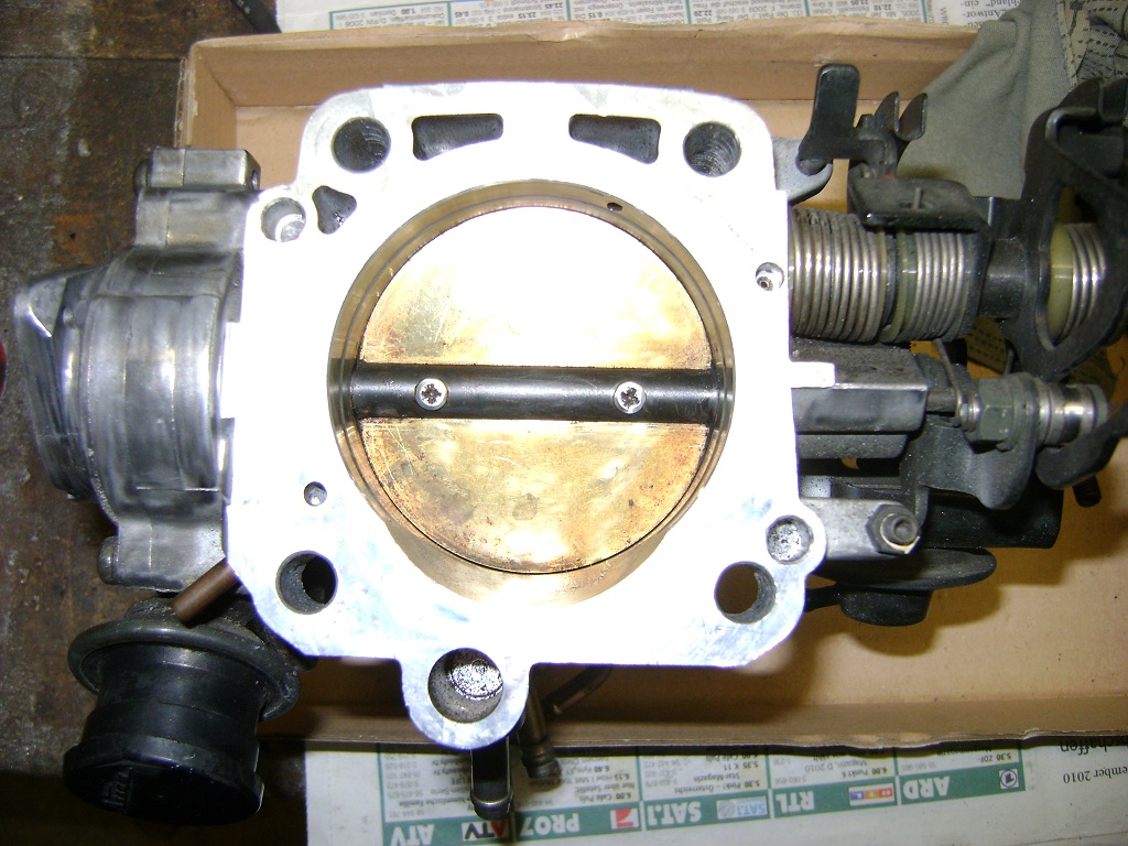

Die Drosselklappe muss schon ganz schließen. Stell die Schraube so ein, das die DK anschlägt wenn sie ganz geschlossen ist damit die Feder nicht weiter Druck auf die Drosselklappe ausübt wenn sie ohnehin schon am Gehäuse ansteht.

Ja. Hab ja meine auch schon auseinander genommen und wollte sicherstellen das sich an den Einstellungen nichts verändert. Habe auch die Schraube gemessen, wie sie noch ab Werk eingestellt war (erkennbar an der weißen Lack-Markierung an Schraube und Mutter).
Im Anhang ein Foto wie die Drosselklappen-Stellung aussah, mit der Einstellschraube noch original justiert.

Ich meine auch das im Originalzustand die Drosselklappe zu 100% zu ist. Habe gerade mit Thomas telefoniert, er meinte das in meinem Fall (mit AEM) die Drosselklappe ein wenig geöffnet sein sollte.
