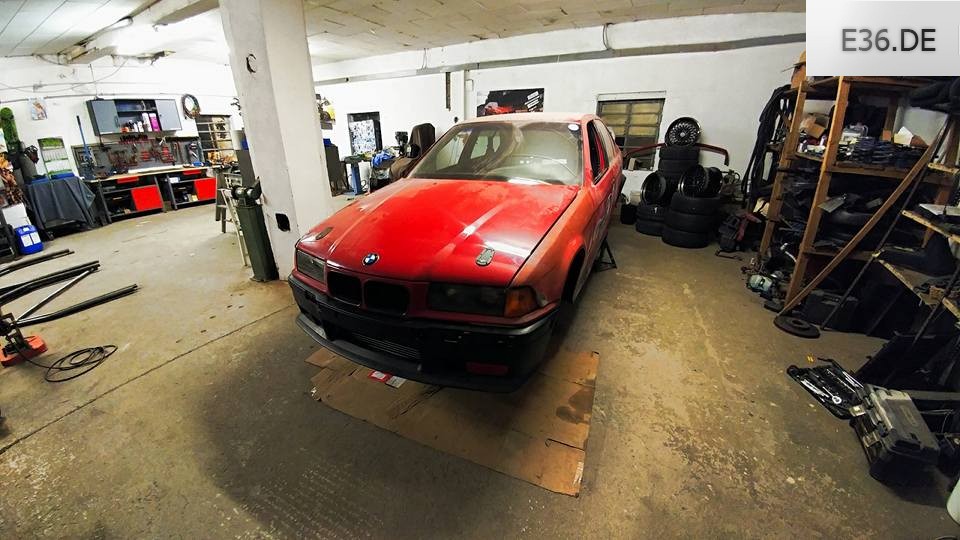

Ich versorg euch jetzt hier einfach mal mit Bildern, ob ihr wollt oder nicht tongue.png
So hab ich ihn für 250€ gekauft

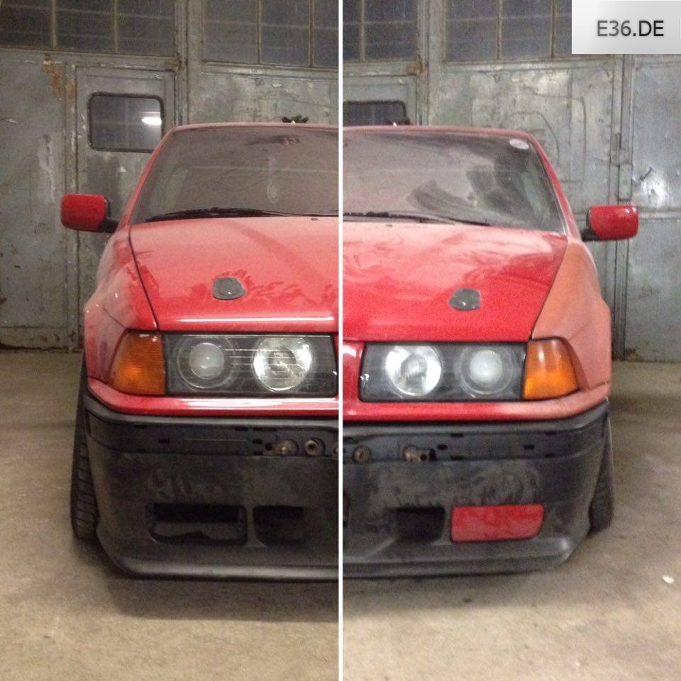

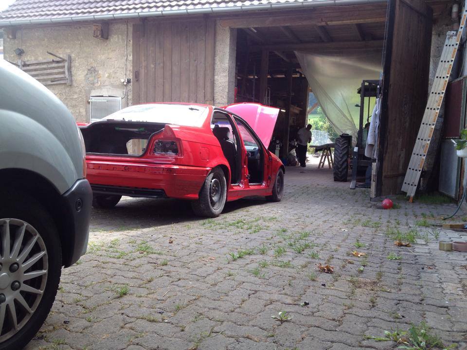

http://www.mkiv.de/typo3temp/tmp/forenuploads/HackfleischHassenderZerhacker/10947205_950211875004014_1869383570409058688_n.jpg

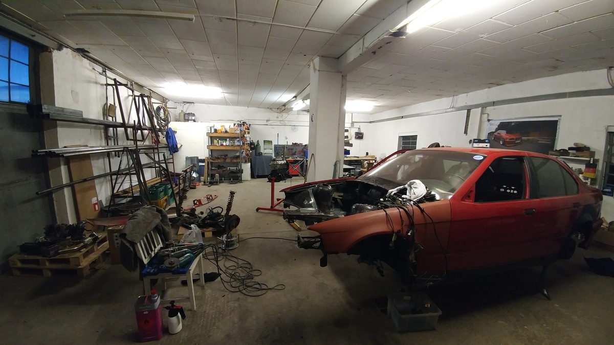

Dann hab ich im April mit dem Umbau angefangen nachdem ich mir endlich ein alltagstaugliches Alltagsauto gekauft hab grin.png
erstmal den reudigen 4Zylinder rausgeschmissen
http://www.mkiv.de/fileadmin/media/Benutzer-Dateien/HackfleischHassenderZerhacker/forenuploads/20160514-received_1123081647750414.jpeg
Dann alle Halter die nichtmehr benötigt werden im Motorraum entfernt und den Dichtmassenkot sowie Batteriefach rausgeschmissen für eine schöne cleane Optik. Sicherungskasten kommt nach innen und Kabel werden im Kotflügel verlegt.
/fileadmin/media/Benutzer-Dateien/HackfleischHassenderZerhacker/forenuploads/20160514-20160429_211132.jpg
http://www.mkiv.de/fileadmin/media/Benutzer-Dateien/HackfleischHassenderZerhacker/forenuploads/20160514-received_1125935320798380.jpeg
Halterung gebaut für den tube & fin 600x300x76 Ladeluftkühler gebaut. Wie man hier auch gut sieht wird das Auto nochmal Neulack bekommen, weil ich alle radläufe 3cm verbreitert habe und auch sonst die Scheunenlackierung nicht so zufriedenstellend war.
http://www.mkiv.de/fileadmin/media/Benutzer-Dateien/HackfleischHassenderZerhacker/forenuploads/20160514-received_1125220504203195.jpeg

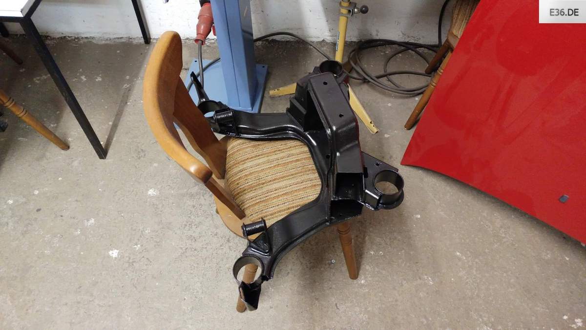

Vorderachse ist schon auf M3 umgebaut, Hinterachse hatte ich schon seit geraumer zeit alles liegen dass ich nun frisch gemacht habe und komplett in PU und Uniball gelagert habe. M3 Verstärkungsbleche für die Hinterachsaufnahme in der Karosserie wurden auch verbaut, fordert mein Tüvi und ist auch sehr Sinnvoll wenn man den Wagen mit bissl Leistung bewegen will ohne das einem die Hinterachse rausfliegt.
/fileadmin/media/Benutzer-Dateien/HackfleischHassenderZerhacker/forenuploads/20160514-received_1122525727806006.jpeg/fileadmin/media/Benutzer-Dateien/HackfleischHassenderZerhacker/forenuploads/20160514-received_1122525731139339.jpeg/fileadmin/media/Benutzer-Dateien/HackfleischHassenderZerhacker/forenuploads/20160514-received_1122525724472673.jpeg

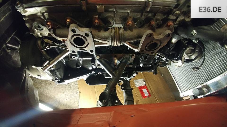

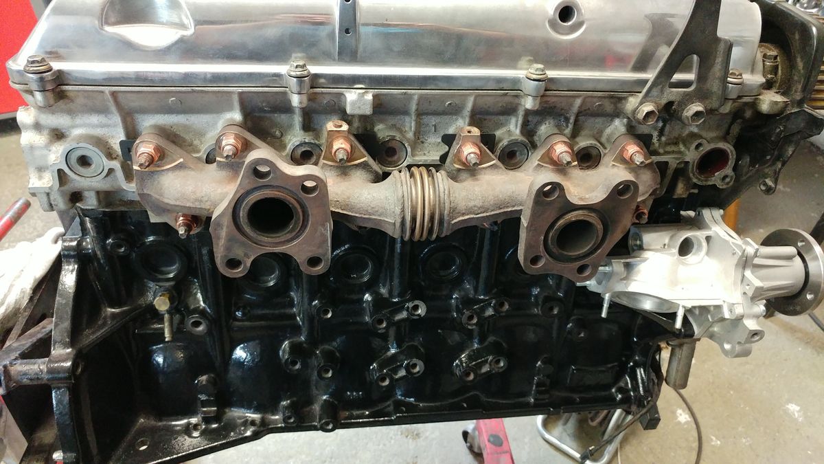

Dann war ich die Tage mal bei Kenny zu besuch und habe fast alle fehlenden Teile bekommen bei ihm, echt ein super netter Kerl der auch viel Ahnung hat und mi sehr weitergeholfen hat smile.png

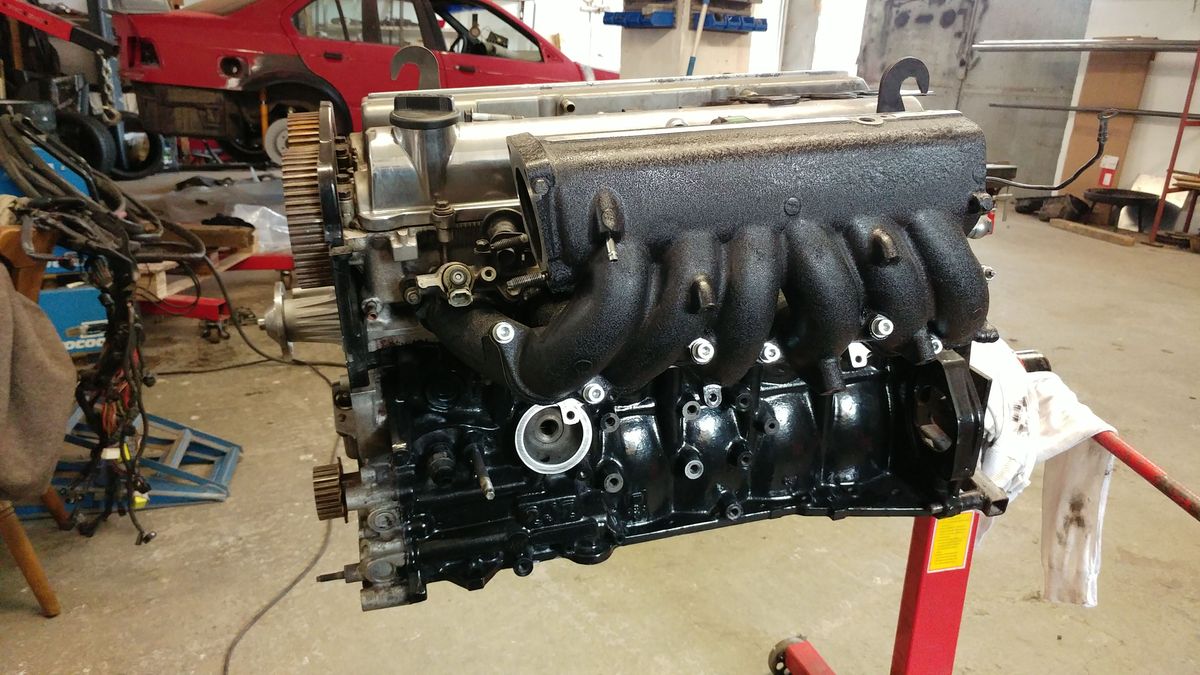

Mit Dichtungssatz etc ging es dann nach den paar Probeversuchen nun daran den Motor zusammenzubauen.
/fileadmin/media/Benutzer-Dateien/HackfleischHassenderZerhacker/forenuploads/20160514-IMG-20160512-WA0019.jpeg
leider sind diese Dichtungen nicht im Dichtungssatz vorhanden und ich kann die Abgasseite noch nicht montieren.
/fileadmin/media/Benutzer-Dateien/HackfleischHassenderZerhacker/forenuploads/20160514-IMG-20160512-WA0025.jpeg

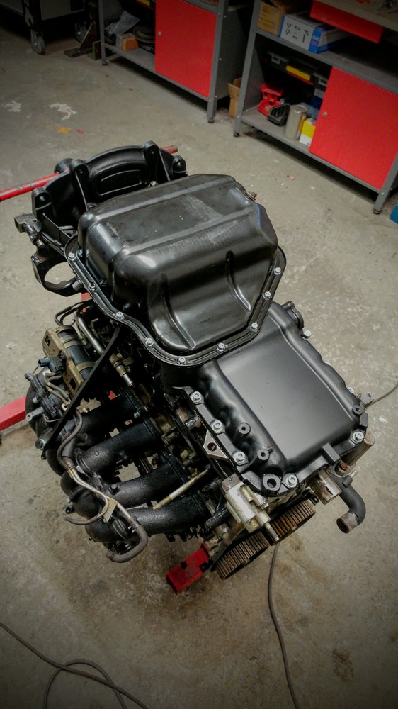

Dafür konnte ich aber endlich untenrum alles Zusammenbauen, auch dank Kenny smile.png

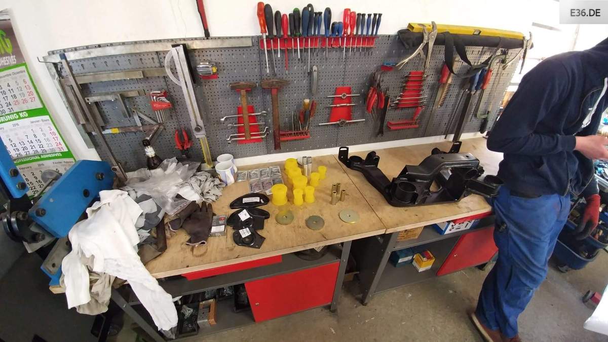

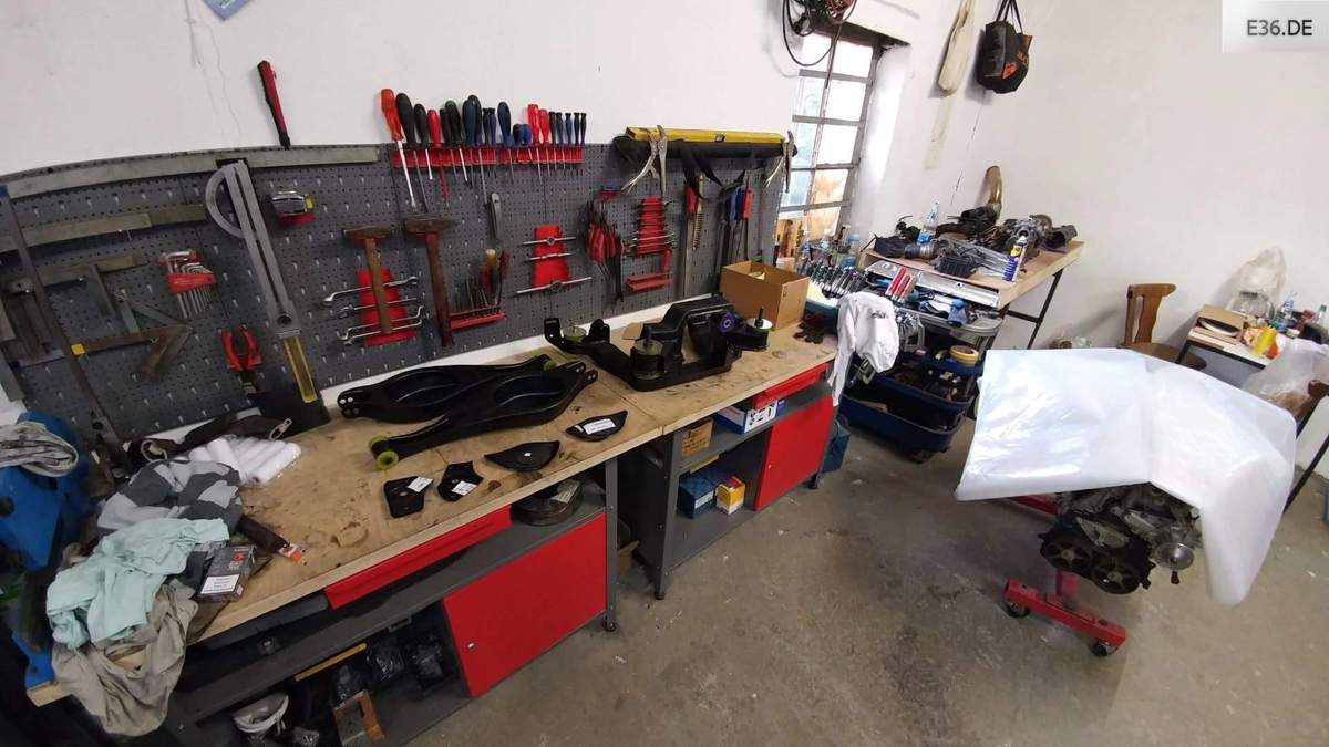

Hinterachsaufnahmen verstärkt und Hinterachse verbaut.
/fileadmin/media/Benutzer-Dateien/HackfleischHassenderZerhacker/forenuploads/20170112-13115805_1125231564202089_182791087_n.jpg/fileadmin/media/Benutzer-Dateien/HackfleischHassenderZerhacker/forenuploads/20170112-13183256_1125231537535425_1637261108_n.jpg/fileadmin/media/Benutzer-Dateien/HackfleischHassenderZerhacker/forenuploads/20170112-13161539_1125231404202105_1200326664_o.jpg

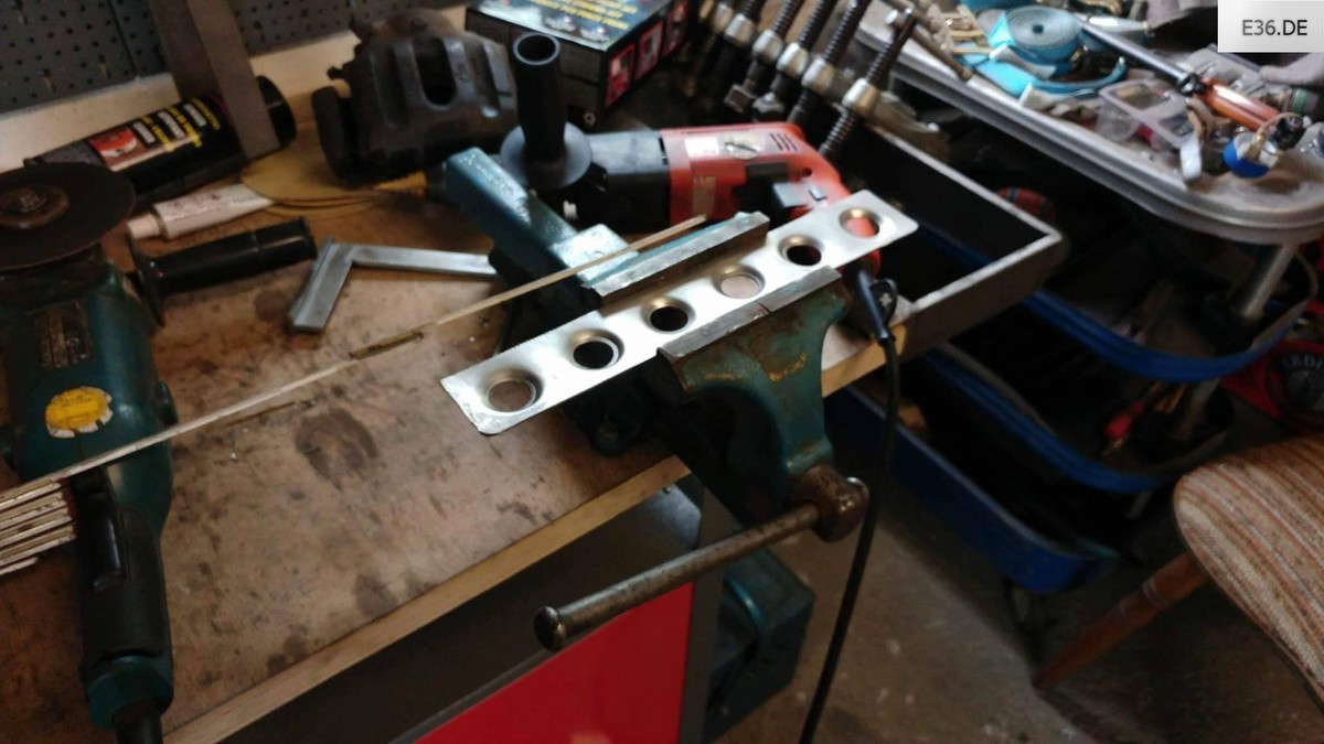

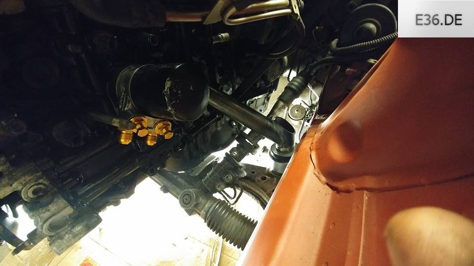

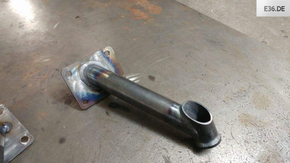

ordentliche Ladeluftkühler und Ölkühler Halterung gebaut
https://www.e36-talk.com/index.php/Attachment/124553-13461297-1152282401497005-1290439026-o-jpg/

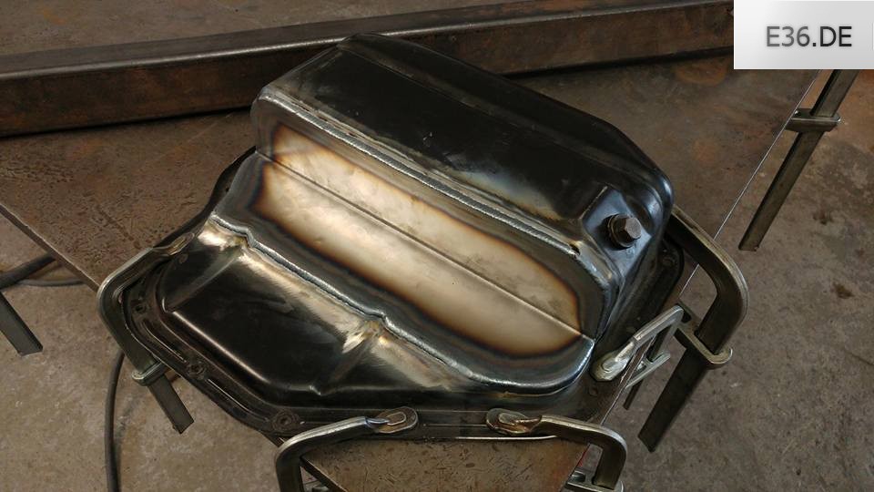

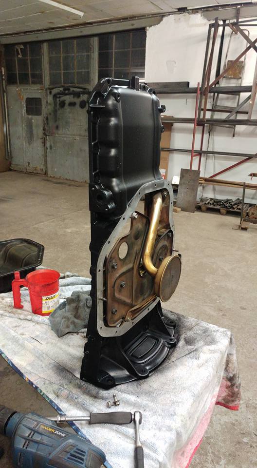

Mit dieser Motorposition war es mit der Blechölwanne jedoch zu eng an der Achse. Ich hätte auch weiter hinter gekonnt damit es geht aber dann müsste ich den Getriebehalter ändern, die Kardanwelle kürzen und das Schaltgestänge kürzen und hätte keine Innenraumheizung anschließen können. Deswegen hab ich diesen Weg gewählt tongue.png

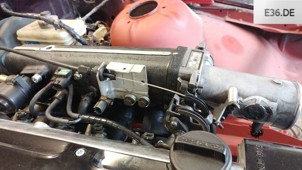

Gaszug passend gekürzt und den E36 Halter an die 2jz Ansaugbrücke gebastelt

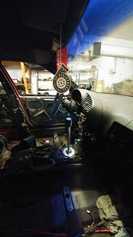

Schaltung und Antriebsstrang mal alles probemontiert. Passt alles wunderbar smile.png
/fileadmin/media/Benutzer-Dateien/HackfleischHassenderZerhacker/forenuploads/20170112-13479808_1152113224847256_503509073_n.jpg/fileadmin/media/Benutzer-Dateien/HackfleischHassenderZerhacker/forenuploads/20170112-13442003_1152282571496988_1131186731_o.jpg

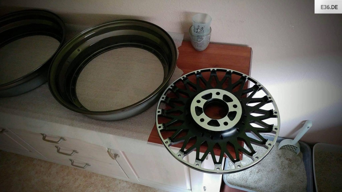

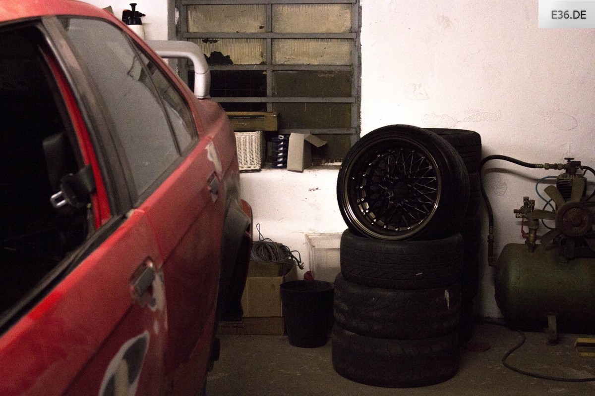

Felgen zerlegt, pulvern lassen und wieder zusammengebaut und mit Hankook Ventus V12 bestückt.
/fileadmin/media/Benutzer-Dateien/HackfleischHassenderZerhacker/forenuploads/20170112-13446176_1152282171497028_1460234649_o.jpg/fileadmin/media/Benutzer-Dateien/HackfleischHassenderZerhacker/forenuploads/20170112-13453043_1152282234830355_903707461_o.jpg

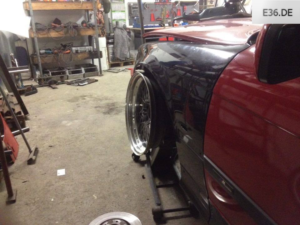

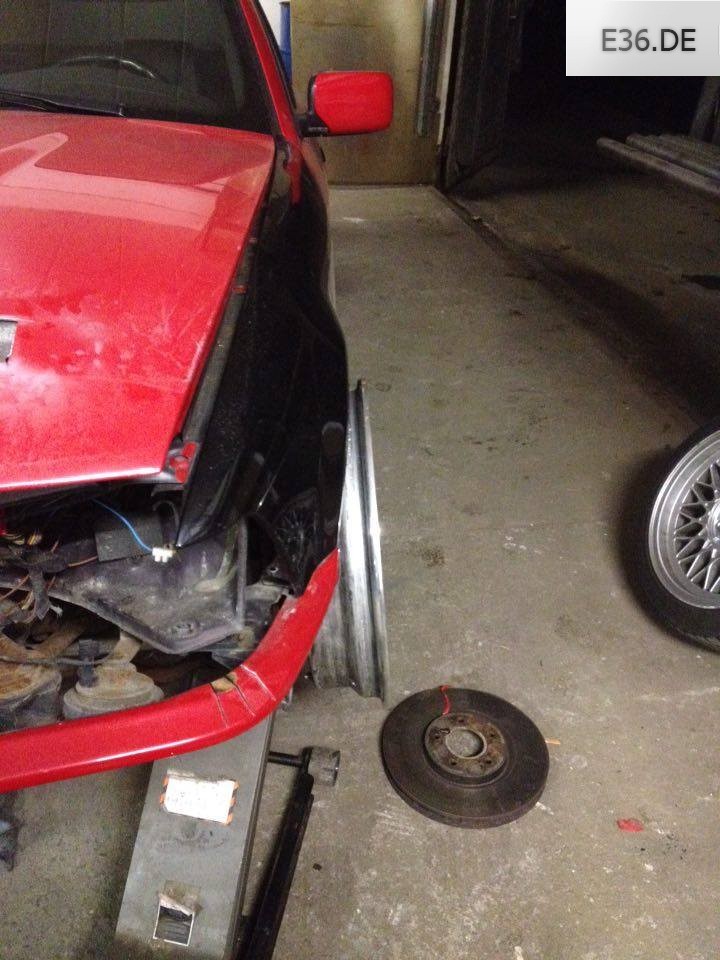

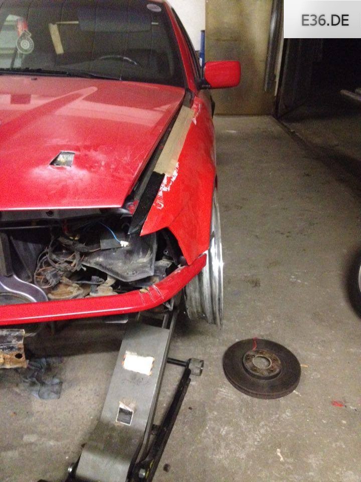

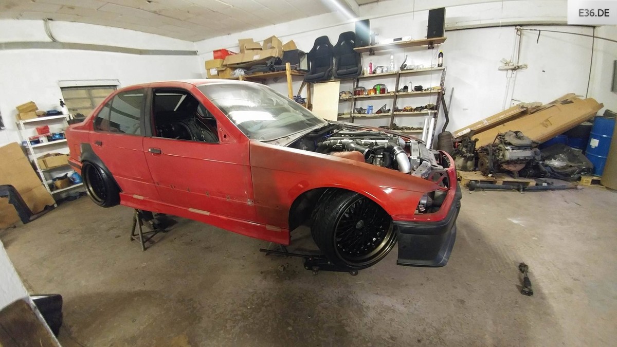

Auto rundum 3cm breiter gemacht.
/fileadmin/media/Benutzer-Dateien/HackfleischHassenderZerhacker/forenuploads/20170112-13595757_1166785216713390_2009323156_n.jpg/fileadmin/media/Benutzer-Dateien/HackfleischHassenderZerhacker/forenuploads/20170112-13595400_1166785176713394_381708697_n.jpg/fileadmin/media/Benutzer-Dateien/HackfleischHassenderZerhacker/forenuploads/20170112-13595865_1166785210046724_1637759627_n.jpg/fileadmin/media/Benutzer-Dateien/HackfleischHassenderZerhacker/forenuploads/20170112-13608055_1166785156713396_1375852498_n.jpghttp://www.mkiv.de/fileadmin/media/Benutzer-Dateien/HackfleischHassenderZerhacker/forenuploads/20170112-13608301_1166784410046804_113941526_n.jpghttp://www.mkiv.de/fileadmin/media/Benutzer-Dateien/HackfleischHassenderZerhacker/forenuploads/20170112-13617948_1166784220046823_988106062_n.jpghttp://www.mkiv.de/fileadmin/media/Benutzer-Dateien/HackfleischHassenderZerhacker/forenuploads/20170112-13598975_1166784433380135_724082086_n.jpg
/fileadmin/media/Benutzer-Dateien/HackfleischHassenderZerhacker/forenuploads/20170112-13599740_1166785033380075_276339306_n.jpg/fileadmin/media/Benutzer-Dateien/HackfleischHassenderZerhacker/forenuploads/20170112-13599578_1166785026713409_1253688200_n.jpgundefined
https://www.e36-talk.com/index.php/Attachment/124191-13161411-1125220404203205-1663607444-o-jpg/
/fileadmin/media/Benutzer-Dateien/HackfleischHassenderZerhacker/forenuploads/20170112-13439240_1251449174880281_8551132408067541689_n.jpg
https://www.e36-talk.com/index.php/Attachment/124869-MG-1127-jpg//fileadmin/media/Benutzer-Dateien/HackfleischHassenderZerhacker/forenuploads/20170112-13692320_1179707708754474_532651003_o.jpg/fileadmin/media/Benutzer-Dateien/HackfleischHassenderZerhacker/forenuploads/20170112-13833205_1182949855096926_601098605_o.jpg

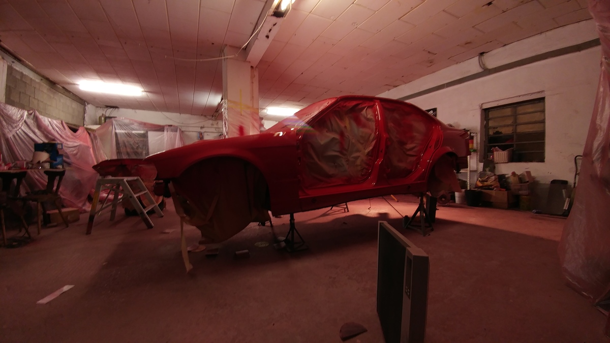

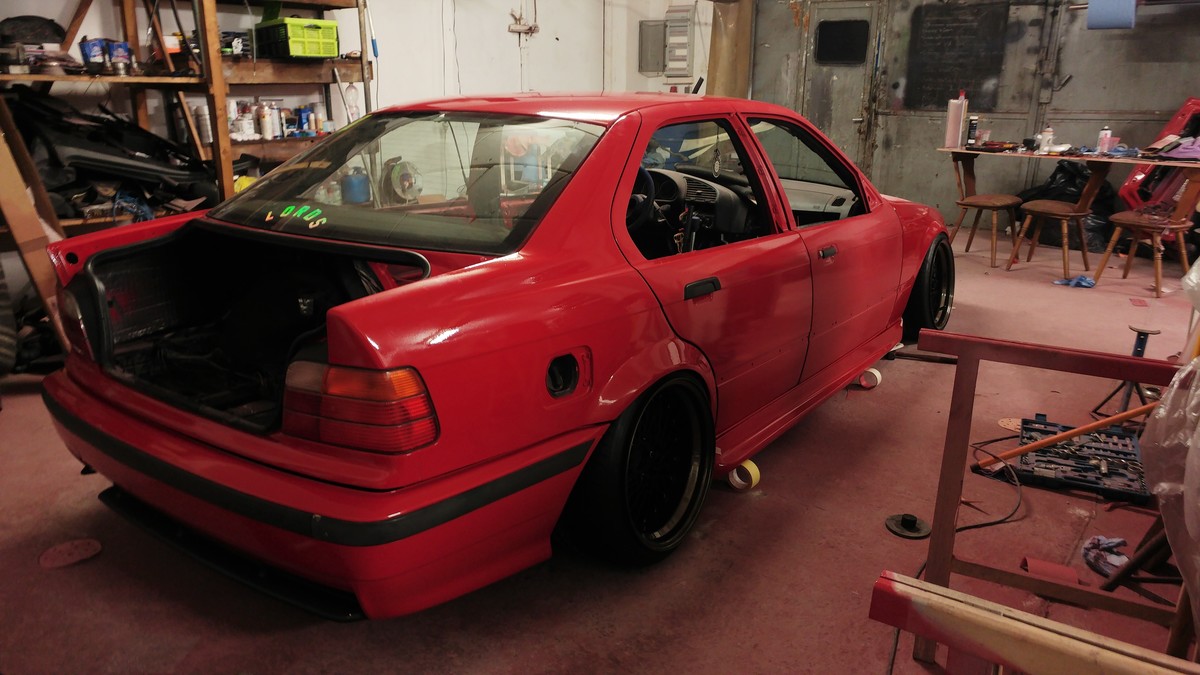

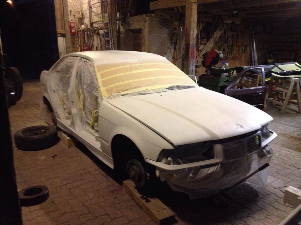

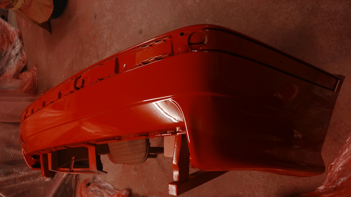

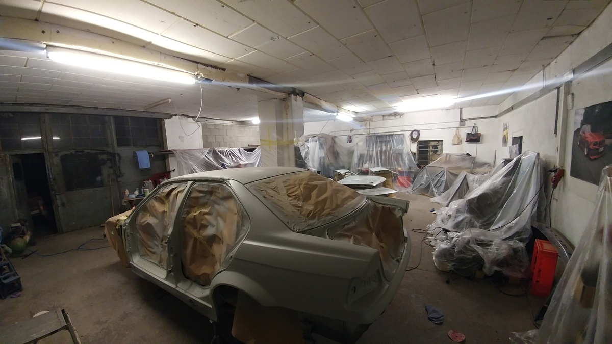

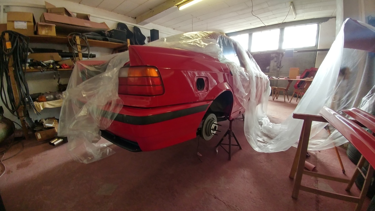

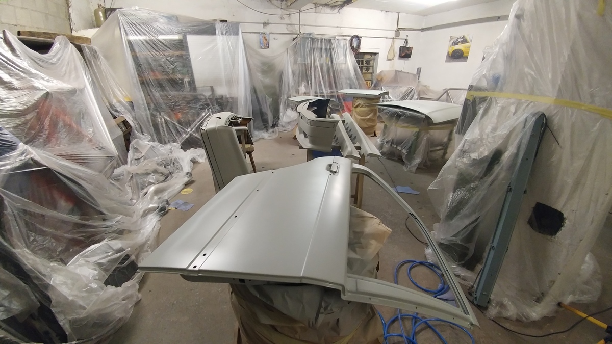

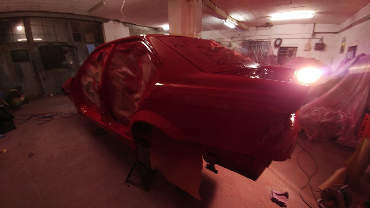

Dann wochenlang gespachtelt, geschliffen, gespachtelt geschliffen .... angry.pngsilly.png  die größte  Scheissarbeit ist das grin.png
Hab dann mal probiert das ganze selbst zu Füllern und zu lackieren, da es mich immer nervt auf andere zu warten und mich dann doch nicht auf sie verlassen zu können...
Ausserdem will ich an dem Auto alles selber machen, wwas mir bis jetzt auch gelungen ist bis auf ein paar Schweissnähte tongue.png
/fileadmin/media/Benutzer-Dateien/HackfleischHassenderZerhacker/forenuploads/20170112-20161006_194612.jpg/fileadmin/media/Benutzer-Dateien/HackfleischHassenderZerhacker/forenuploads/20170112-20161006_194621.jpg/fileadmin/media/Benutzer-Dateien/HackfleischHassenderZerhacker/forenuploads/20170112-20161006_194551.jpg

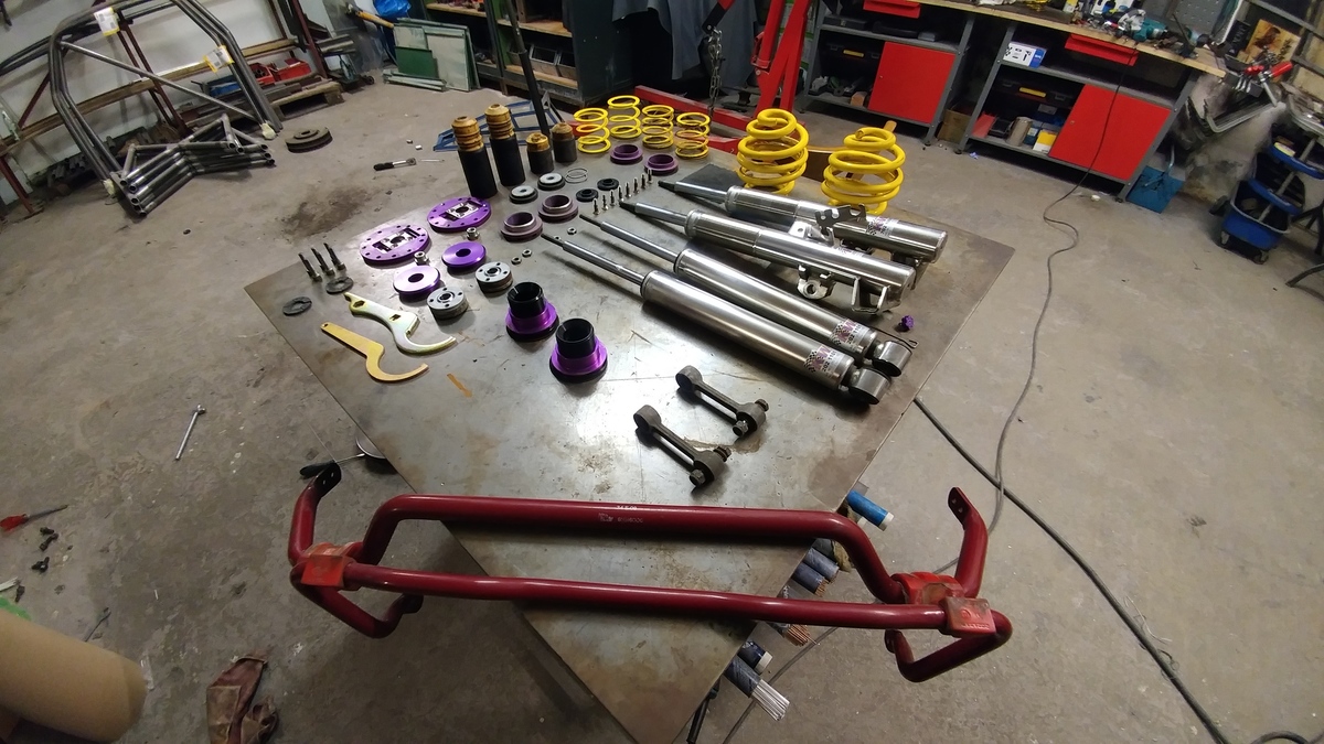

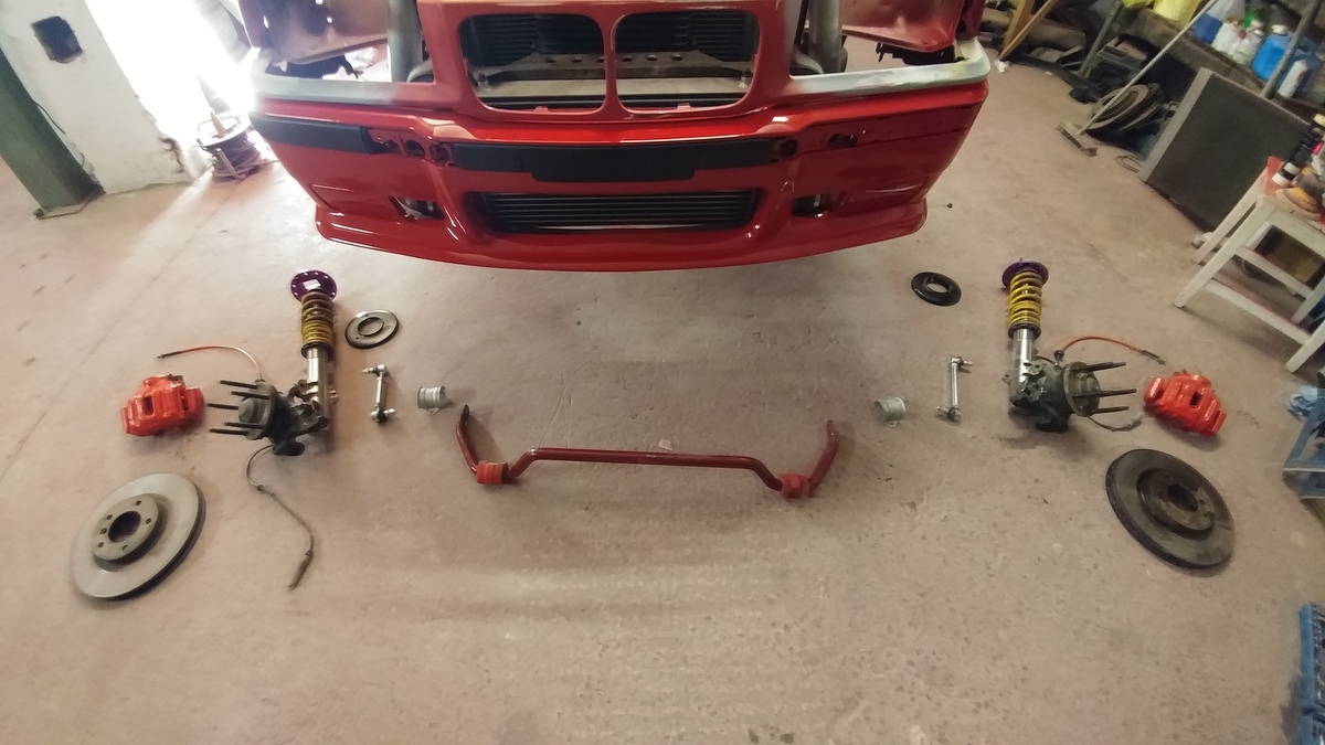

Dann mal nen lecker Fahrwerk gegönnt heart.png KW Clubsport mit passendem Stabikit
/fileadmin/media/Benutzer-Dateien/HackfleischHassenderZerhacker/forenuploads/20170112-20160813_021818.jpg
gleich mal montiert alles um zu  schauen ob das Fahrwerk noch angepasst werden muss zwecks höhe etc.
Schön den kompletten Hallenboden rot gemacht grin.png /fileadmin/media/Benutzer-Dateien/HackfleischHassenderZerhacker/forenuploads/20170112-20161009_201846.jpg/fileadmin/media/Benutzer-Dateien/HackfleischHassenderZerhacker/forenuploads/20170112-20161009_195905.jpg/fileadmin/media/Benutzer-Dateien/HackfleischHassenderZerhacker/forenuploads/20170112-20161008_231923.jpg/fileadmin/media/Benutzer-Dateien/HackfleischHassenderZerhacker/forenuploads/20170112-20161008_231847.jpg
/fileadmin/media/Benutzer-Dateien/HackfleischHassenderZerhacker/forenuploads/20170112-20161012_224410.jpg
/fileadmin/media/Benutzer-Dateien/HackfleischHassenderZerhacker/forenuploads/20170112-20161010_141749_HDR.jpg
Hinterachse steig ich direkt auf Rennsportfedersystem um mit härteren Federraten, vorne kommen auch noch härtere und kürzere Federn rein.
gleich mal paar H&R Rennsportfedern bestellt weil diese die Kürzesten anbieten und ausprobiert was damit maximal so geht. dezenter unterschied zu den progressiven Tonnenfedern tongue.png

Dann mal nen Schwert Prototyp gebastelt und die Canards probemontiert, wird noch etwas entschärft grin.png
https://www.e36-talk.com/index.php/Attachment/126233-20161102-233033-jpg/
Nen Felgensatz für Rennstrecke etc hab ich mir auch noch zugelegt, da kommen dann gescheite Semis drauf. Schöne leichte Magnesium BBS Rc302
https://www.e36-talk.com/index.php/Attachment/126477-2016-12-07-14-20-32-jpg/
