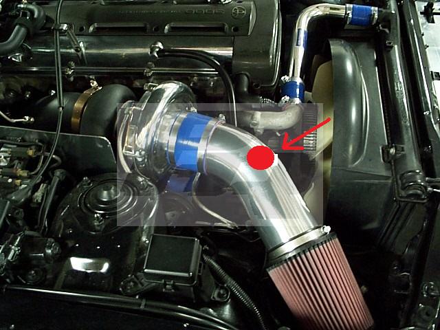

wenn der temp sensor den originalen ersetzt, sollte ich den also am besten vor der saugseite des turbos setzen und nicht vor die drosselklappe?

Ja so würde ich es machen, weil die STG Logik so ausgerichtet ist.
Meß mit nem Multimeter die zwei Pins im Stecker des LMM raus (sind glaub um die 4k Ohm oder so?!) und schließe da den Tempsensor an.
Die anderen Pins haben keinen Durchgang/Widerstand. Es sind die mittleren Pins am Stecker..

Habe gesagt bekommen das :Temp-Sensor(muss zwischen Drosselklappe und LLK angebracht werden):
Kabel zum LMM Stecker:
einmal an pin 3(pink/blau)
einmal an pin4 (Braun/schwarz)
stimmt das so ?

Kabelfarbe müßte ich schauen. Aber meß es doch einfach mit nem Multimeter raus.. Du hast nur die mittleren zwei Pins mit nem Widerstand...
Wegen des Einbauortes: Dem stimme ich nicht zu, weil der original Tempsensor im LMM sitzt und das Steuergerät darauf ausgelegt / abgestimmt ist.
Hätte man nun ein Standalone dann stimme ich zu, daß der Temperatursensor nach dem LLK einzubauen wäre (eigentlich am Besten in der Ansaugbrücke) und die Kennfelder darauf abzustimmen sind.
Aber mit OEM ECU denke ich, der Sensor gehört vor den Turbo.
Grau matt-tan APU
: 16. 05. 2008 [09:12]
korrekt

Meinst Du zwischen Luftfliter und Turbo ins Aluroh.
: 16. 05. 2008 [09:53]
Genau dort.

ECU alleine Sensor vorm Turbo oder LMM wieder einbauen.Geht auch bei Singel.
ECU mit Mapecu Sensor Ansaugbrücke
