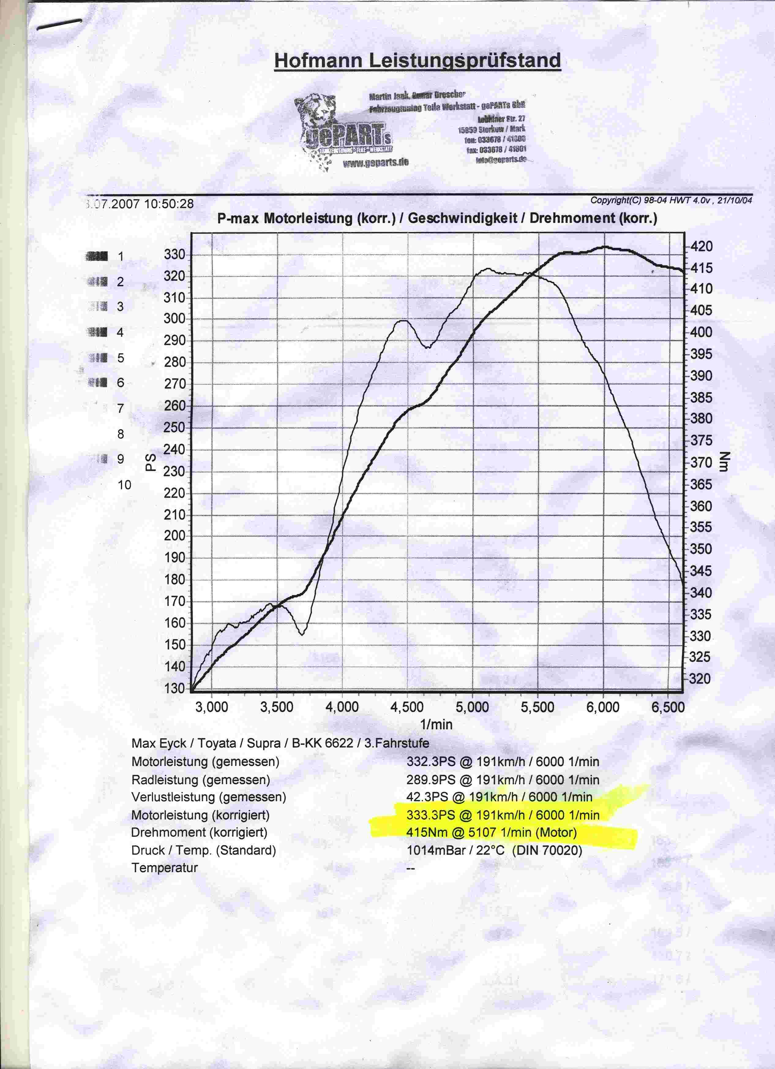

ich war heut mit meinem Schätzchen auf einem Prüfstand, wollte halt mal sehen was unverbastlet so meine Kiste hergibt.
Wenn ich was mache kann ich ja dann sauber sehen was es gebracht hat.
Das Drehmoment konnt laut den Leuten da nicht richtig gemessen werden, weil er am Anfang nciht vollgas geben kann wegen dem Kickdown, ich hab ja ne Automatik...
Naja auf jeden Fall meinte er das er denkt das es mehr als 450NM sein würden, auf dem Papier steht halt 415NM, aber wie gesagt verfälscht.
