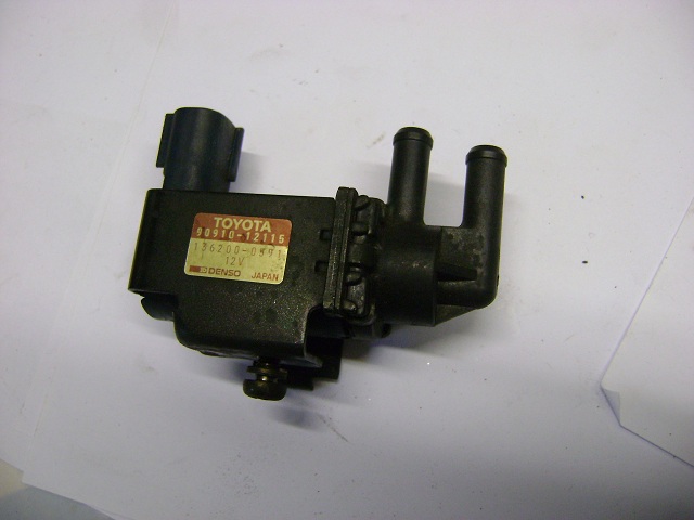

Ladedruck VSV ist mit leider auch kein begriff
Das ist das Magnetventil, das für die Ladedruckregelung zuständig ist. Siehe Foto im Anhang.
