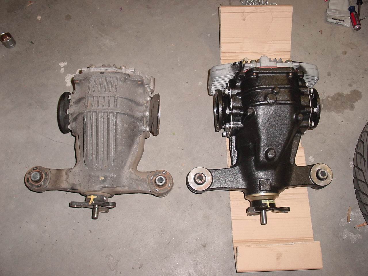

Kann mir einer sagen zu welchen Mod. das linke Diff. gehört(lt.Bild). Kann es sein das es aus einer Jap. ohne Diff-Spere ist??? Und wo am Diff. kann ich die Teilenummer ablesen??? Danke!
: 28. 02. 2010 [18:51]
@24_Valves...
Hast Du nee 6Gang od. AT.???
Ich habe Mir ein 6Gang-Swap aus Japan geholt. Heute haben wir festgestellt das der hintere Teil der Kardanwelle zu lang war, und mit meinen 6Gang-Diff.(habe gebraucht gekauft) net passt.
Aus einen Umbau-Tread ( www.mkiv.com/techarticles/auto_to_6spd_swap/differential/index.html )
habe ich gelesen das der hintere Teil der Kardanwelle kürzer sein muss! Als Vergleich hat der Typ die 2 Diff. fotografiert! Ich denke einfach das dieses (linke,J-Spec Diff.) ansich kürzer ist und die US od. EU-Diff. länger! Bei EU-Diff. wäre es egal,und man bräuchte keine kürzere!
Habe jetzt das hintere Teil aus meinen AT-Kardenwelle und das vordere aus dem 6Gang-Swap genommen, so hat es gepasst!
Nur frage ich mich trotzdem ob das J-Spec Diff. kürzer ist(und ich zufällig meine 6Gang-Swap Teile davon bekommen habe) od. ich evtl. doch kein 6Gang-Diff. habe,und deshalb meine hintere AT-Kardanwelle passt!
Wenn die EU-Diff. beide gleich lang sind(egal ob AT od. 6Gang) dann ist die hintere Kardanwelle gleich und es passt so wie ich es gemacht habe!
gruss,Andy..

Es ist wie du schon sagtest so, dass die EU, US spec Diffs länger als die J-spec Diffs sind. Da bei den EU-Diffs hinten auch noch ein Differentialölkühler sitzt der in der J-spec fehlt icon_wink.gif
: 28. 02. 2010 [19:14]
Du meinst den hinteren Deckel mit den Kühl-Lamellen??? Es gibt ja USA-Diffs die aussehen wie die EU haben aber keinen Diff-Ölkühler,Pumpe,ect...
Ich glaube auch der 3-Flansch ist bei EU länger! und die ganze Bauform ist anders!
Also wenn ich ein Swap aus einer J-Spec habe ist die hintere Kardanwelle zwangsläufig bei J-Spec länger! Bei EU-Diff. kürzer und deshalb hat meine Hintere Kardanwelle gepasst!
Der Umbau-Tread hat mich durcheinander gebracht! Das es da heisst bei 6Gang muss die hintere Kardanwelle kürzer sein! das trifft aber warscheinlich nur wenn man von J-Spec auf EU geht!
gruss,Andy...

bei den europäischen ist das aussengehäuse wesentlich anders, wie bei den anderen versionen. es ist grösser, daher passt nicht alles so zusammen.

Bei den US Modellen ist das Gehäuse jedenfalls auch wie bei den EU Modellen. Nur eben, wie Andy erwähnte, ohne aktiven Ölkühler.

...schraub doch einfach den Deckel hinten ab, wegen Sperre ja/nein.
Soweit ich weiß, gibt es auch bei den Jspecs eine große und eine kleine Variante.
www.mkiv.de/artikel/allgemein/32.htm
Durchmesser der Tellerrades beachten 200 vs 220 mm

Sperre ist drin, da der Deckel schon ab war! Hätte eigentlich mal die Zähne zählen sollen(so wäre ich 100% sicher)
Ich kann mir aber auch net vorstellen das mir ein User(hier aus dem Forum) ein AT-Diff als 6Gang verkauft! Es hat mich nur etwas durcheinander gebracht das meine hintere Kardanwelle(aus dem Swap) zu lang war!
Es ist ein EU-Diff weil es im Guss-Gehäuse(von oben) eine Bohrung für die Ölpumpe hatt,das ist 100%.
Ich habe aber das Diff mit einen Deckel aus einem US-Mod. bekommen,der keine Bohrungen hat für die Ölpumpe und den Ölstandgeber!
Habe also ein EU-Diff aber ohne Ölkühler! So fahren aber mehrere Leute(auch aus dem Forum,die ich kenne und mit denen Ich gesprochen hatte) und hatten noch nie Probleme!

Hey Andy, du hast mein altes 6.Gang Diff drin, ist 100% EU und kein Automatik, nur der Deckel ist von AT-Diff, das habe ich dir aber schon gesagt....
