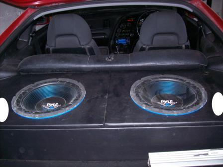

Hi Jungs,
folgendes Problem: Habe mir im Kofferraum jetzt zwei Subwooferkisten (Eigenbau) eingebaut. Jetzt habe ich das Problem, dass man außerhalb vom Auto (Fenster offen) in der Garage super Bass hat. Sobald man sich ins Auto setzt hört man überhaupt gar keinen Bass mehr. Also wirklich ÜBERHAUPT GAR KEINEN. icon_frown.gif Wie wenn gar keine Woofer da wären.
Wie kann das sein? Zu wenig Volumen in den Kisten? Wenn man vor dem Auto steht ist es höllenlaut - da dient dann wohl der komplette Wagen als Hohlraum.
Hier mal ein Bild. An den beiden weißen Stellen sind jetzt noch Bassreflexröhren. Sind i.M. zwei geschlossene Kisten, mittig getrennt. Holz ist 16mm MDF. Kisten sind komplett dicht. An den Woofern liegts nicht. Hatte die auch schon in einem anderen Wagen verbaut - super Bass. Und wie gesagt vor dem Auto richtig satter Bass nur im Wagen halt nichts.
Würde es evtl. helfen die Zwischenwand der beiden Kisten herauszunehmen so dass beide Woofer in einer Kiste sind und damit das Volumen erhöht wird?
Irgendwelche Ideen oder Tipps? Ich will ja mich beschallen und nicht die Umwelt.

Hast du ein paar daten zu den Woofern? Deine Kiste ist eindeutig zu klein!
Ich schätze mal +- 50L pro kiste solltest du schon haben...

Sind 30 cm Woofer. Max 500 Watt. Angesteuert werden die über eine Kenwood 2-Way. Max 200 Watt/Kanal. Aber wie gesagt. Vorm Wagen super satter Bass. Denke auch ich muss das Volumen erhöhen. Will halt auch noch mein Verbandskasten und Warndreieck hinten aufgeräumt unterbringen. War egentlich gedacht, dass da noch ein kleiner Abteil dafür genutzt wird damit es nicht im Wagen rumliegt.
Meinst du es genügt die Mittelwand zu entfernen? Mittelwand raus und nur ein Woofer?

Hi Thomas,
versuch mal ein Lautsprecher umzupolen, kling komisch funktioniert aber ganz gut. Erst beim Aufbau der Anlage für ne Silvesterparty wieder ausprobiert, zwei Basslautsprecher in unmittelbarer Nähe stehen gehabt, normal angeschlossen (stereo Betrieb), kein Bass. Einen umgepolt (stereo Betrieb), richtig schöner Bass, auf mono umgeschaltet, wieder kein Bass.
Ich nehme an, dass dies der Phasenunterschied beim stereo Betrieb bewirkt, sprich die Schallwellen überlagern sich so, dass sie sich gegenseitig dämpfen.
Versuchs mal, ist ja schnell gemacht.

In der Garage wirkt der Sound immer total fett, wegen dem geschlossenen Raum der wie eine Resonanzbox wirkt. Sobald du aus der Garage fährst ist der Sound total weg. Genauso ist es wenn du die Fenster vom Auto aufmachst wenn du fährst, da verfliegt der Sound genauso. Die Kiste ist eindeutig zu klein für die Woofer! Und deine Endstufe ist viel zu schwach für 2 30 cm Woofer! icon_wink.gif Ich würde einen Woofer entfernen und die Zwischenwand rausnehmen. Dann würde es auch für den Verstärker reichen. icon_wink.gif
: 03. 01. 2009 [15:00]
ich bin mir sicher das die Phase net passt! endweder so wie Wowka sagte Pole vertauschen od. (Ich weiss net ob du sowas hast) den Phasenregler an der Endstufe verstellen das du den Bass nach vorne(zu Fahrerplatz) bekommst!
mein Tip = rechne das Volumen der Kisten aus und hole dir die passende Woofer, die Pyle kannst wirklich vergessen und einen guten Digital Mono-Block mit reichlich RMS,wenn du etwas mehr Geld für High-End ausgeben willst!

ja, das mit dem umpolen kann schon echt sein. aber auch wenn die kiste zu klein ist müsste er trotzdem bass im auto haben.
und wenn du die wand rausnimmst, denk an versteifungs streben im inneren der box! oder nim 19er mdf bzw multiplex.

Danke erstmal euch allen. Das mit dem Umpolen werde ich mal testen.
Dass man viel Geld reinstecken kann ist klar. Habe ich im Mazda. Ich wollte für die Supra aber keine HighEnd-Lösung, sondern nur einen guten Kompromiss zwischen Platz, Sound und ordentlichem Aussehen. Werde zunächst mal Umpolen, dann Zwischenwand rausnehmen. Wenn nichts Hilft, dann werde ich den Platz für Schrauberkistchen, Warndreieck und Verbandskasten Opfern, um das Volumen von beiden Kisten zusammen um nochmals 50% erhöhen.
Mir war von Anfang an klar, dass die Kisten recht klein sind. Aber wie gesagt habe ich sowieso nur einen Kompromiss gesucht. Daher dachte ich es wird ein leichter, nicht so aufdringlicher Bass entstehen. Aber dass der Bass komplett fehlt hätte ich nicht gedacht.

Wenn du außerhalb des Autos Bass hast und im Innenraum nicht, ist ein Woofer verpolt. Damit du nicht einen Woofer ausbauen mußt, kannst du ja mal probieren einen Woofer etwas festzuhalten(vorsichtig). Hörst du beim festhalten schon mehr Bass, ist ein Woofer verpolt. Einfacher geht das mit einer Test-CD mit Sinustönen im Infraschallbereich.
Für die Berechnung der Kisten brauchst du eigentlich die so genannten Thiele & Small Parameter. VAS, fs, und Qts sind die Mindestanforderungen für den Bau von geschlossenen und ventilierten, sprich Baßreflexboxen. Für Bandpässe brauchst du mehr Parameter. Die kannst du beim Hersteller erfragen. Pauschal kann man nie sagen, daß ein 30er 50l aber ein 46er 300l Volumen oder so benötigt. Die Kistengröße wird eben über die T & S Parameter definiert.
Auch wenn die Kisten zu klein sind mußt du bei korrekter Polung einen Bass im Auto hören. Zu kleine Kisten begrenzen allgemein nur die erreichbare untere Grenzfrequenz und den Wirkungsgrad des Woofers. Damit wären wir wieder bei der erreichbaren Lautstärke. Merke: Je höher der Wirkungsgrad, desto lauter ist ein Lautsprecher bei 1W, 10W oder 100W.

der verstärker ist nicht schuld, das wird eine verpolung sein. selbst wenn der verstärker schwach ist, für spürbaren bass sollte er im auto reichen. wenn das ganze auch im gesicht spürbar sein soll musste halt was vernünftiges wie zb von fremdfabrikat kaufen.

mit dem volumen stimmt zum einen, die polung ist sicher ein punkt da sich die wellen bei so dichter einbauweise gegenseitig auslöschen können.
