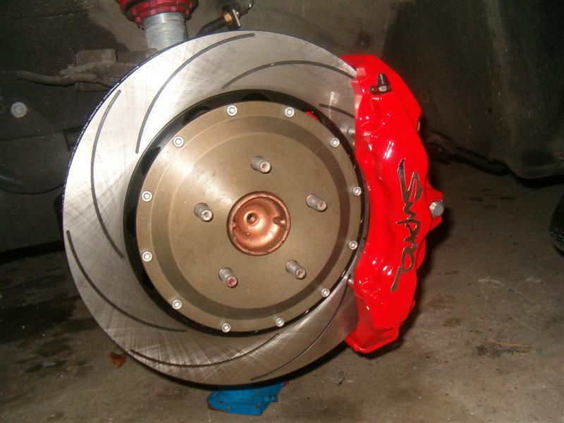

Ey Thomas,
sind die Scheiben so wirklich richtigrum montiert?
Ich dachte immer die Nutung muss mit der offenen Seite in Fahrtrichtung zeigen :unsicher:

Original geschrieben von: Uwe
Ey Thomas,
Uwe
Bei Brembo ist es anders rum.
Bei D2 ist´s aber genau so, wie Thomas es hat, ist also richtig rum.
Ich hätte mich auch gewundert wenn der Thomas was falsch gemacht hätte grin.png grin.png
Ey Thomas,
Uwe
Hallo Uwe das hast du richtig gesehen so wie auf dem Bild wäre es Falsch das war bei mir auch nur ne versuchsmontage da ich mir meine Bremsanker selbst gefräst habe.
Doch noch entscheidender als die nuten sind die Luftschaufeln in der Mitte der scheiben
nach denen richtet sich die Laufrichtung die Kalte Luft solte von innen nach außen
gruß thomas

Hey Thomas,
sieht echt klasse aus!!! Was hast du für nen Lack/ Klarlack genommen?
Hab mir schon alles Plotten lassen, will das im laufe der Woche noch rumbekommen,...
