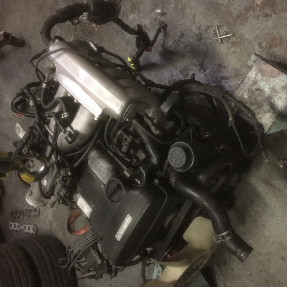

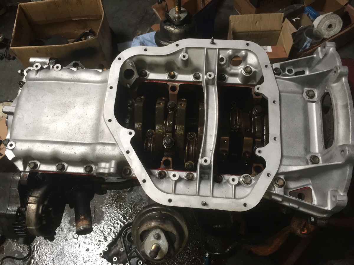

Gestern morgen habe ich mal angefangen nen ge zu zerlegen um einfach mal zu sehen was alles nötig ist !

Bilder : aktuell nur vom kompletten ge werde wohl nicht soviel bebildern aufgrund der Zeit und Vorallem weil ich wenn ich arbeite fast nie dran denke
