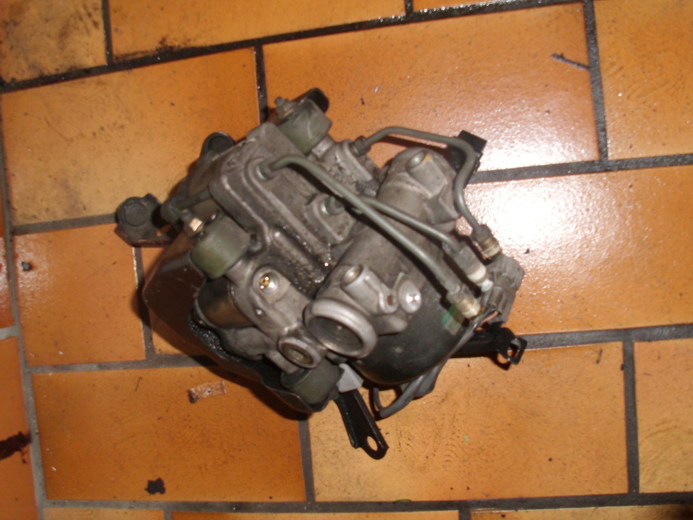

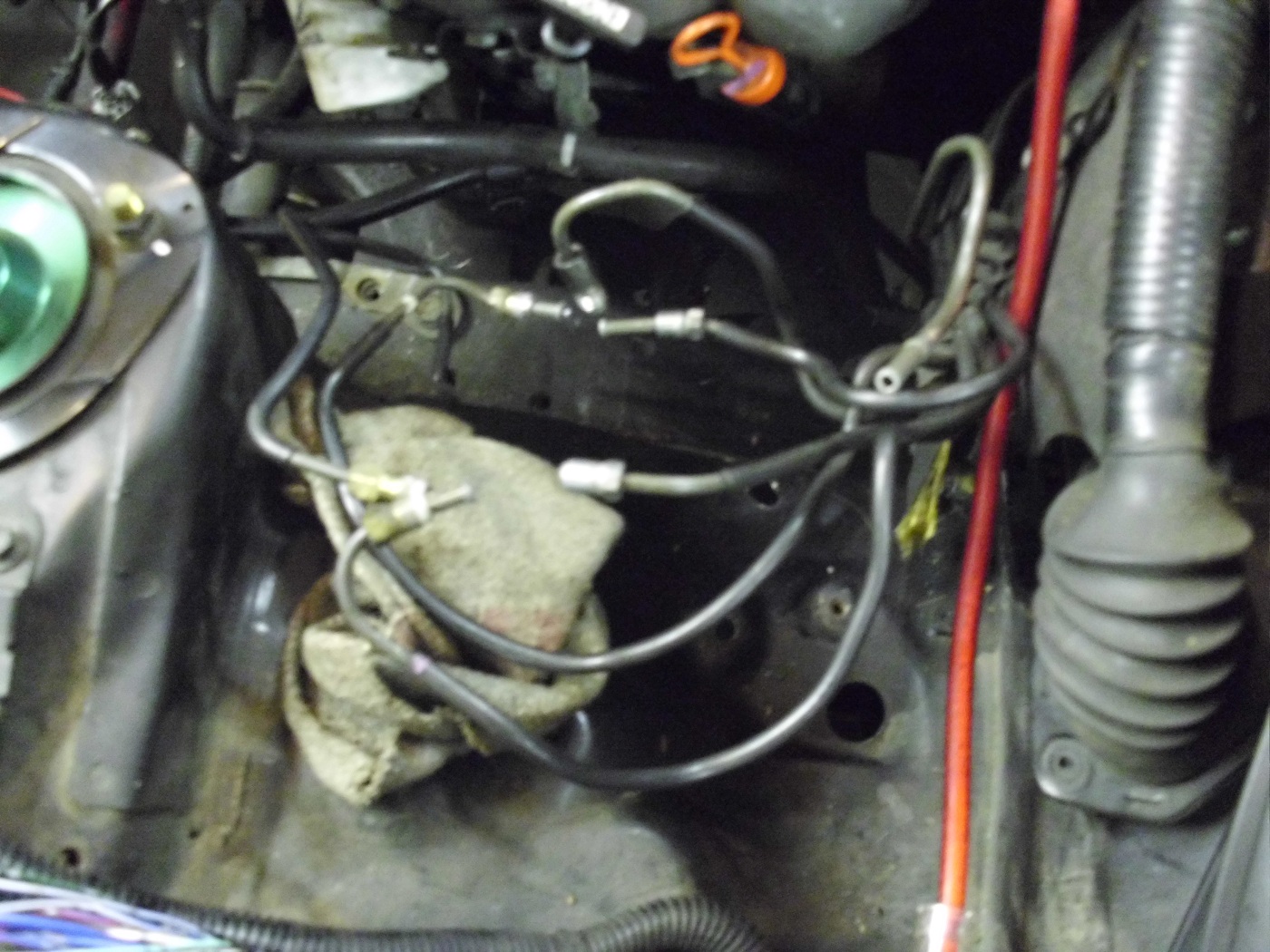

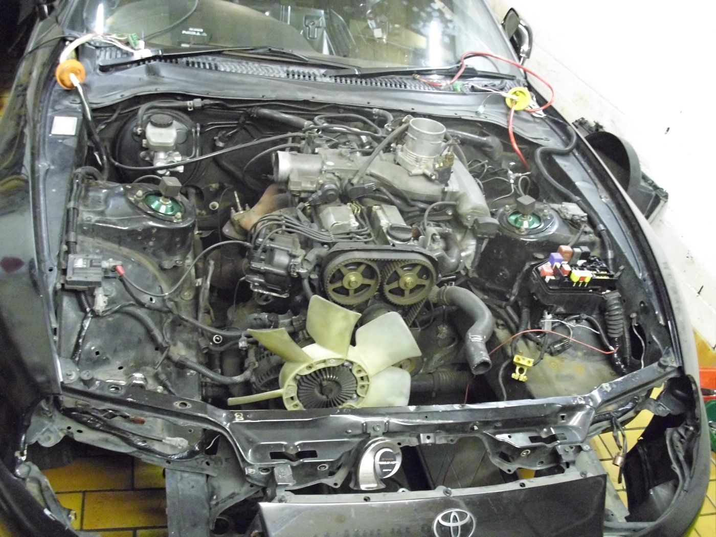

So,weiter gehts....
ABS draussen... mit Steuergeräten,Sensoren sind es locker 10kg. muss nur noch die Leitungen mit T-Stücke verbinden. Wenn es net hinhaut od. undicht ist werde ich komplett neue leitungen machen müssen mit F-bördel.
gruss,Andy
: 13. 02. 2011 [22:17]

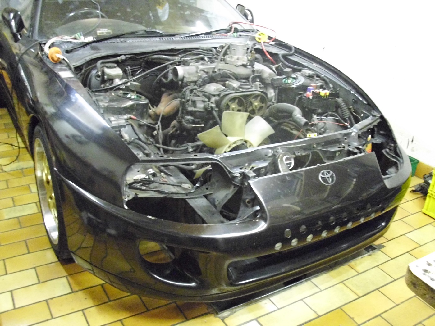

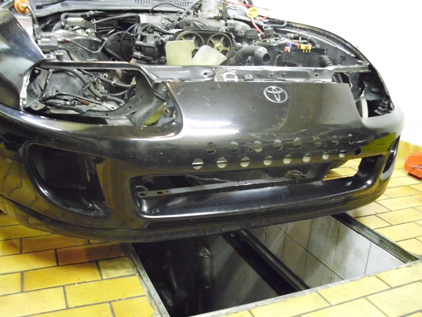

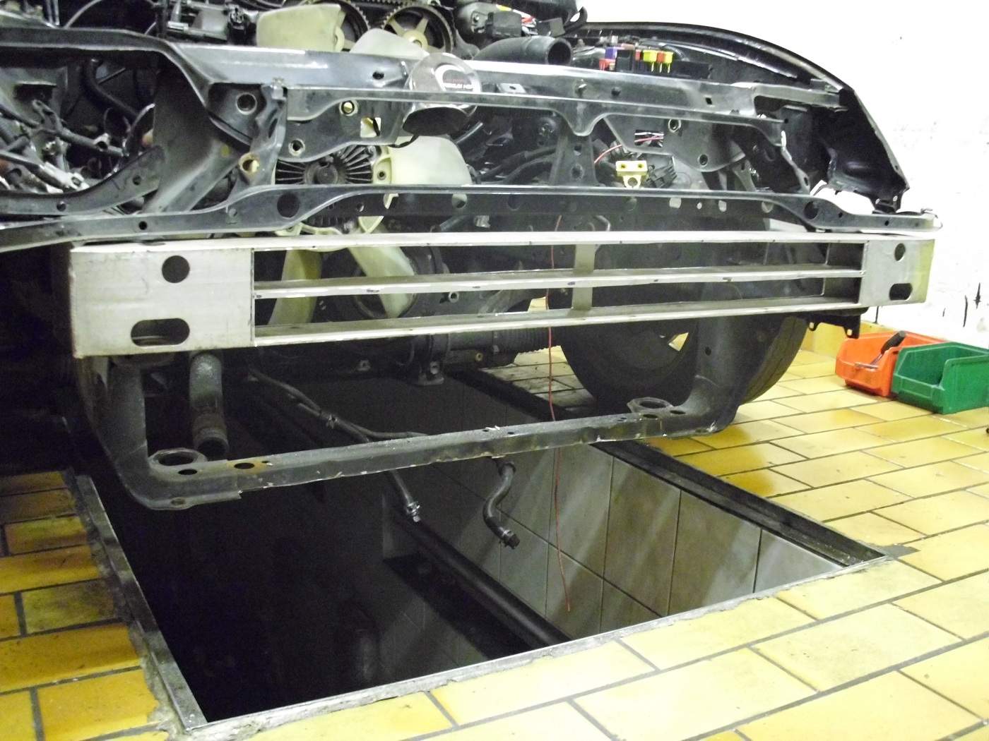

Querträger und Stosstange modifiziert damit es lüftiger wird... icon_cool.gif
Kabelbaum (Motorraum) ist auch fertig! Bald ist Motorkabelbaum dran.

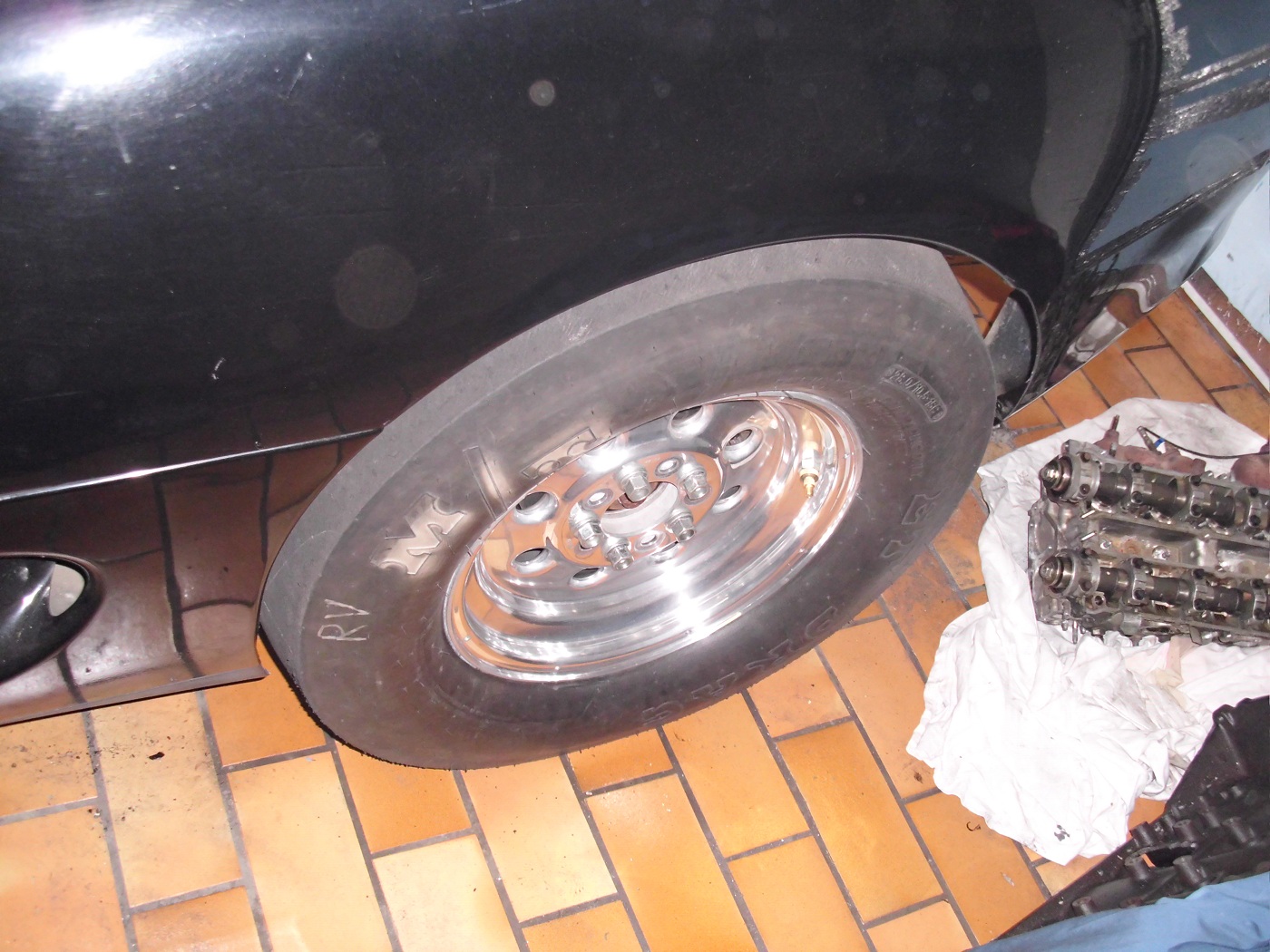

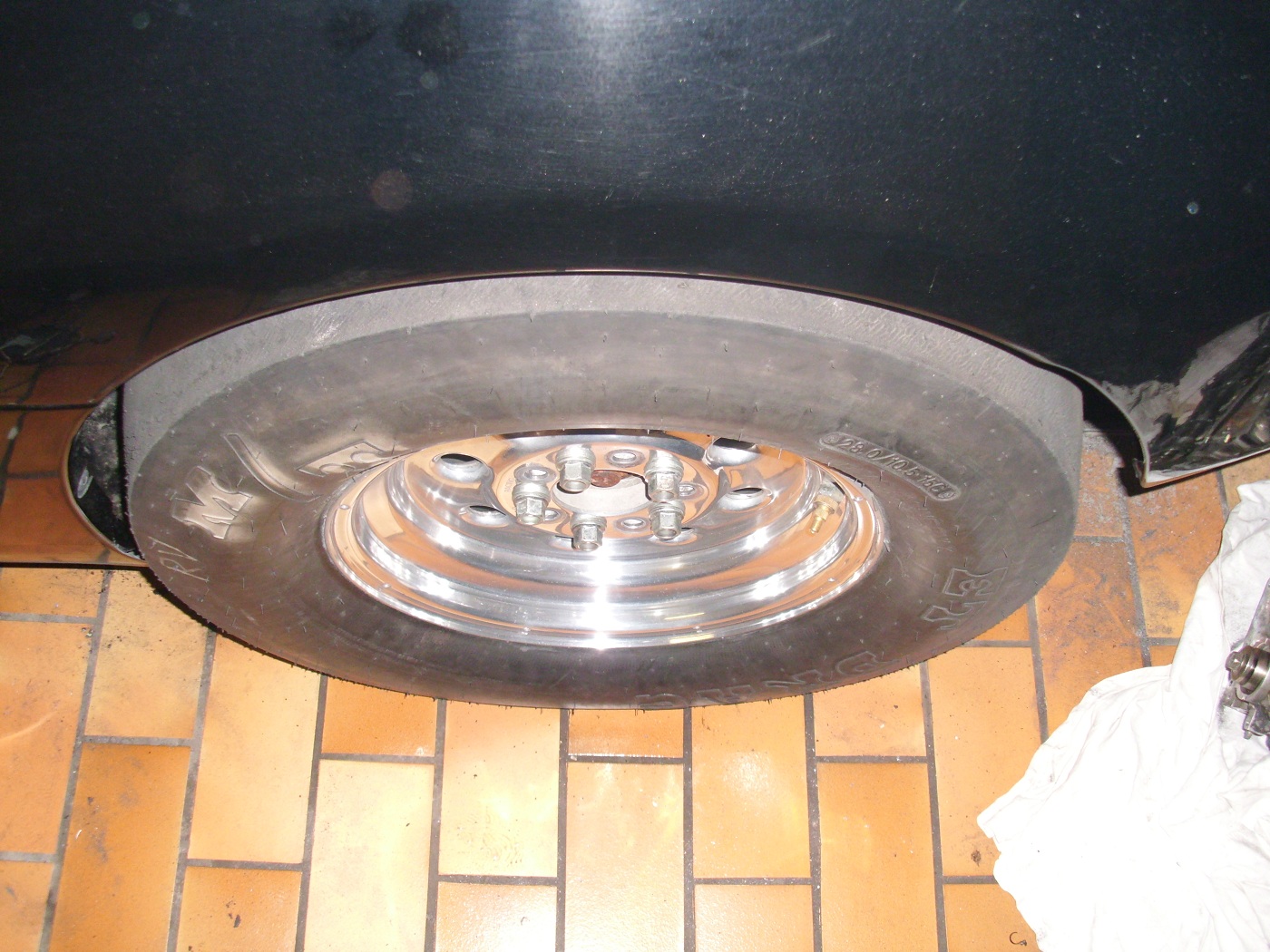

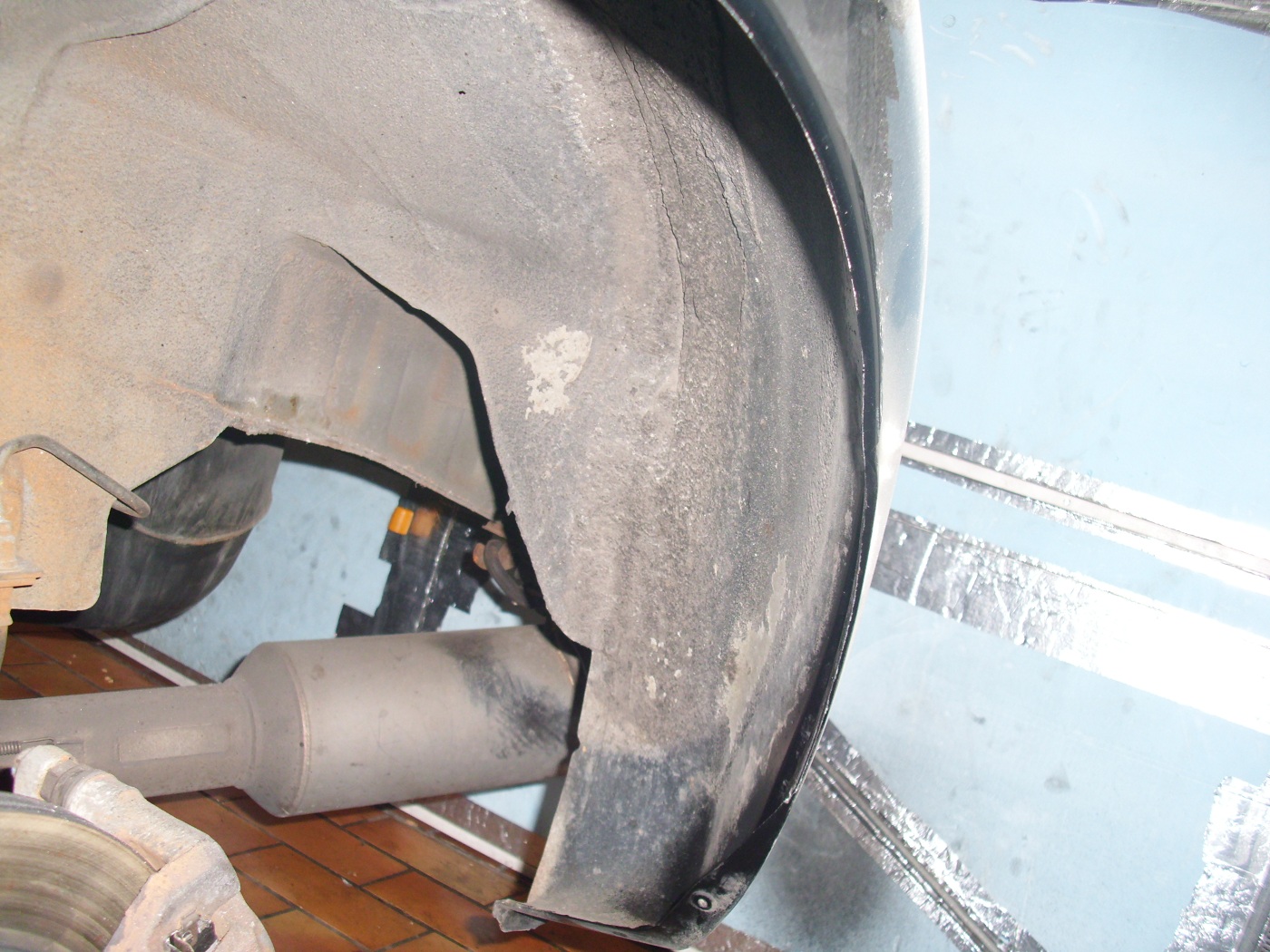

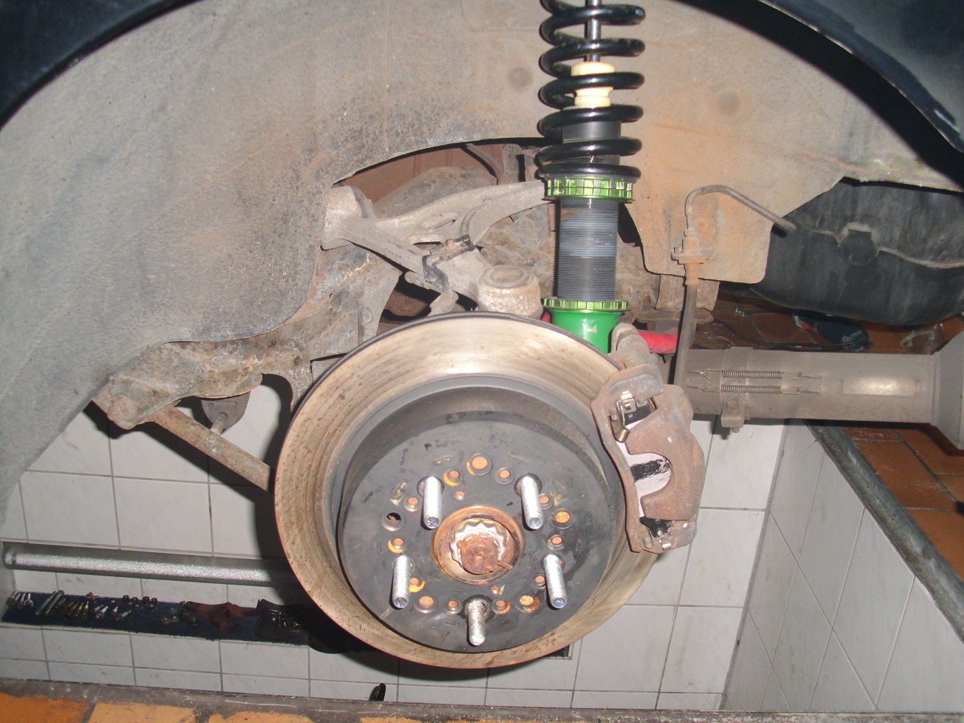

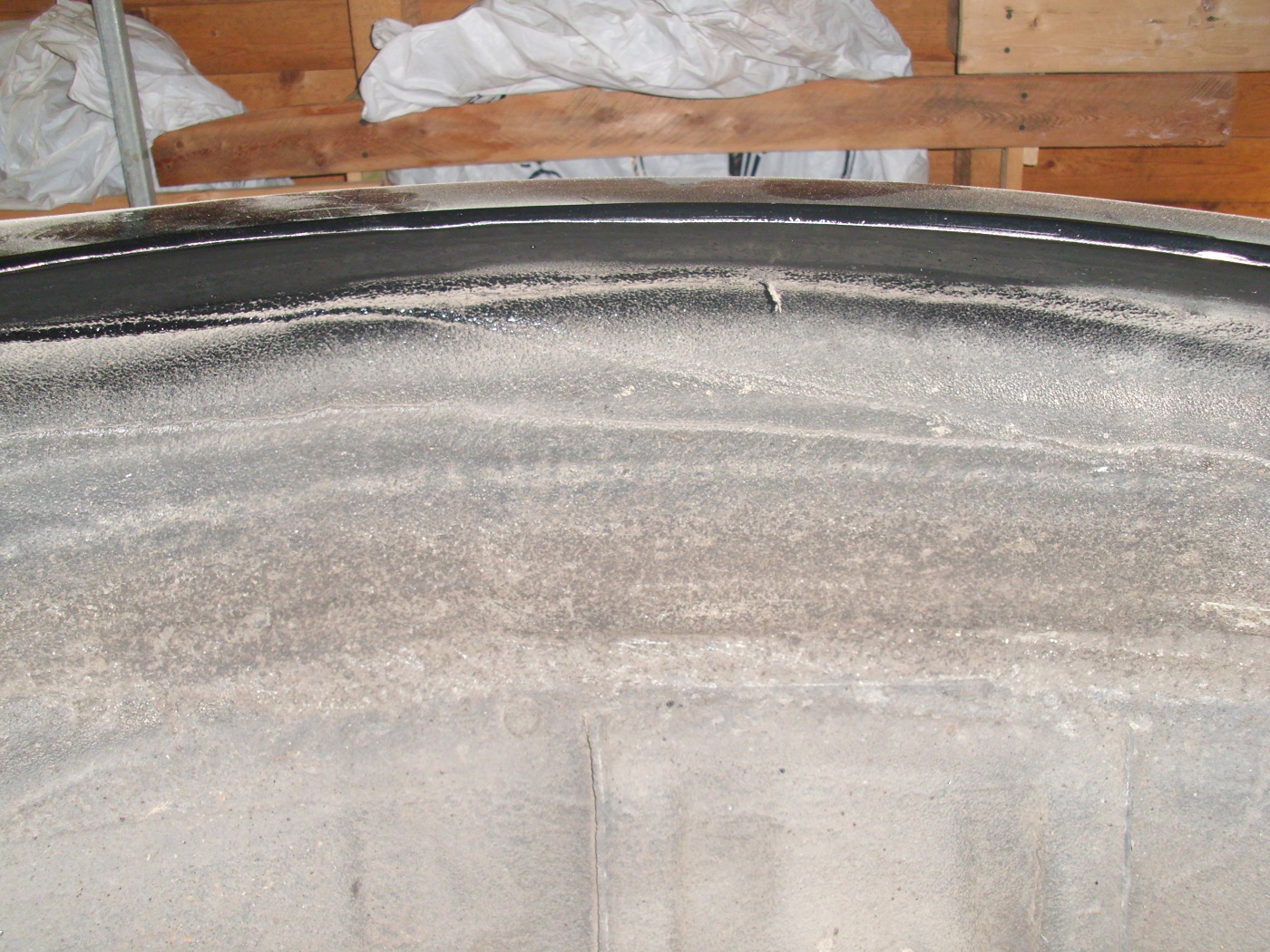

Hinten etwas Platz gemacht für die Slicks...
Längere Stehbolzen,Tein Flex richtig eingestellt,neue Bremsscheiben und Klötze...andere Seite natürlich auch und alles montiert.
gruss,Andy!

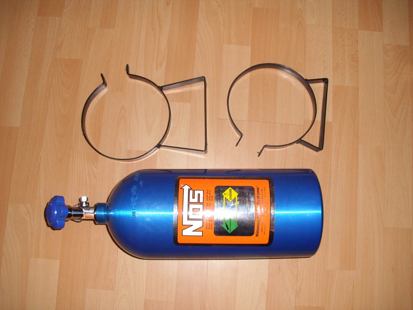

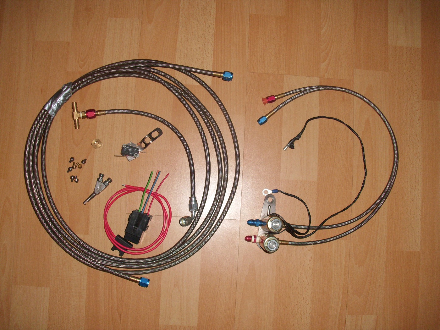

NOS-Anlage ist auch angekommen....
gruss,Andy!
